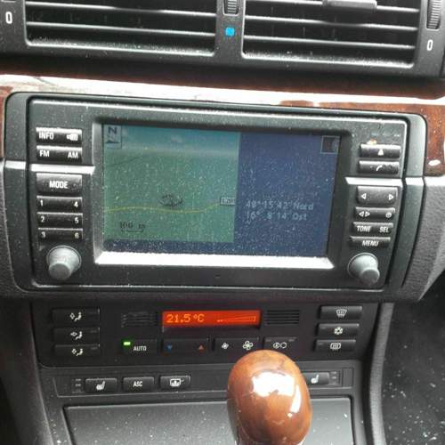

Gerne will ich mein e46 mit Bluetooth nachrüsten in mein Navi aber will den originalen Radio Behalten.
Es handelt sich um einen 16:9 Navi mit MK4 Rechner.
Was sind hier für die Optionen ?
Ich habe einen Kassetten Player (hinter den Bildschirm) und einen originalen CD Wechsler .

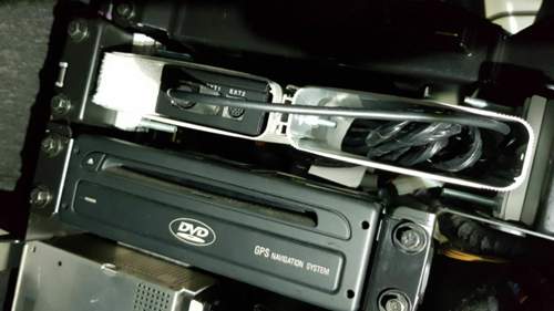

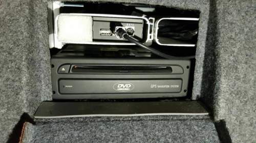

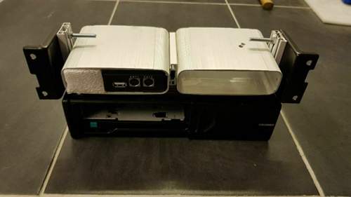

ich habe mir das hier eingebaut.
GROM USB3 Android Interface ID3-Text für BMW vorverkabelt E38,E46,E39,X5,etc
https://www.ebay.de/itm/223449343944?...
Dann hast du zusätzlich noch Telefon und das Gerät ersetzt den CD-Wechsler. Dann kannst du auch alle Formate auf einen USB Stick an Musik abspielen. Alles kann über die MF Lenkrad bedient werden.
Du kannst/musst noch
GROM Bluetooth Interface Adapter Dongle A2DP Audio FSE Freisprecheinrichtung
https://www.ebay.de/itm/223449345497?...
dazu kaufen.
Alle Stecker passen an die bestehenden des CD Wechslers hinten im Kofferraum. Da bist du in 2 min fertig.
Die Halterung musst du selber bauen. Du siehst ja wie ich es gemacht habe. Mein Halterung hat die Halter vom CD Wechsler und passt genau.
Ich hoffe mal ich konnte mit der Info helfen.

ich habe 144,90 und 58,90 EUR bezahlt. Wer billig kauft, kauft 2 mal. Schon mal gehört. Immerhin kannst du dann mp3 Musik hören und du hast Telefon über Bluetooth mit Freisprecheinrichtung. Ich habe die propritäre Telefonlösung von BMW und jetzt zusätzlich noch über Bluetooth. Beides geht über die Lautsprecher, wenn ich telefoniere. Also 2 Leitungen und von deinem Telefon kannst du die MP3 Musik ebenfalls abspielen oder irgendeiner der mit im Auto sitzt. Es ist ja bald Weihnachten und vielleicht geht da ja was :-)
Ich wollte auch keine CD's mehr brennen u.s.w. und meine Lösung ist reversibel. Kann man einfach zurückbauen.
