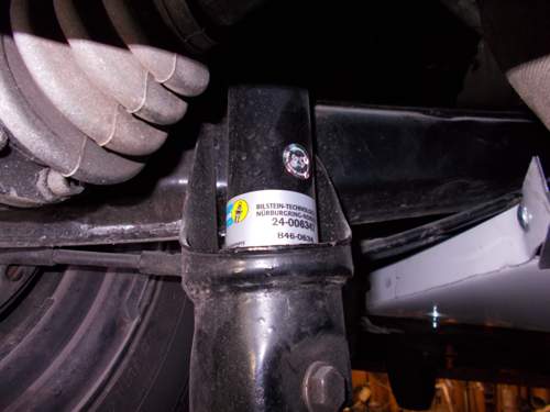

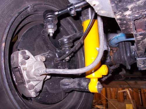

Auch habt ihr euch ausgiebig über die Wahl der vorderen Dämpfer ausgelassen.
Zwar fahre ich nur einen 1300 mit Schräglenker-Hinterachse - also die Gleiche wie beim 1302/1303, kann aber bestätigen, daß ein KONI-Dämpfer an der Vorderachse eine gute Wahl sein wird. Bei meinem Käfer sind sie sogar mittels außenliegendem Rädchens in der Härte verstellbar.
Aber leider wird die hintere Dämpfung recht stiefmütterlich behandelt, wobei dort schon aufgrund des Gewichts starkes Verbesserungspotential vorhanden ist.
Gedacht hätte ich es selber nicht. Aber nachdem ich Bilstein B6 Dämpfer an der Hinterachse verbaut habe, sehe ich das ganz anders!
Plant also bei eurem Fahrwerkstuning weitere ca. 200€ für hintere Dämpfer mit ein, dann ist er nicht nur tiefergelegt, sondern fährt auch richtig gut - mindestens was die Hinterachse angeht.
Grüsse.
P.S.: Mein 1300 ist nicht tiefergelegt und fährt trotzdem richtig gut.

Georg,
Was ist deine Meinung zu folgender Konfiguration:
VA: Koni Höhenverstellbares Sportfahrwerk VA, ab Bj. 8/73
1303 ab Mod. 08/73, 1-Feder-System mit Koni Special (rot)
HA: KONI Classic Hinterachse Stoßdämpfer (rot)
Danke dir vorab

Eine Empfehlung auszusprechen ist schwierig, weil ich Deinen Käfer und auch Dich nicht kenne.
Lass Dich beim Kauf gut beraten (Bei der Firma Kerscher immer sehr gute Erfahrungen gemacht) und beachte das Baujahr Deines Käfers, damit alles passt.
Hinten bewirken Stoßdämpfer keine Tieferlegung, aber das wurde schon oft beschrieben, wie man das macht.
