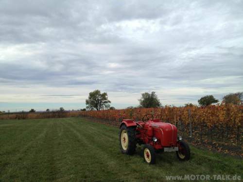

Mein Vater und ich haben bereits eine Restauration durchgezogen, aber einen Traktor. Eine zweite ist momentan im vollen Lauf (endlich einen haufe teile bekommen). Wir haben eine gut eingerichtete Hobbywerkstatt mit möglichkeit zum Sandstrahlen, Lackieren, Schweissen usw. Ich habe noch an keinem Käfer gearbeitet, deshalb meine Fragen hier.
Ich war vor ein Drei Jahren dabei als ein bekannter (Mechaniker) einen alten Benz aus dem Gebüsch gezogen hat. Den haben wir mit dem traktor rausgezogen, noch vor Ort eine Batterie rein, andere Räder montiert und er ist am 2. Versuch angesprungen und gefahren. Mit dem alten Öl, altem Diesel, ohne irgendweche Überprüfungen. Auf meine Nachfrage, ob er nicht erst Öl wechseln will meinte er nur, das ist ein alter Motor, keine Formel1 maschine, wer weis was der schon durchmachen musste.
