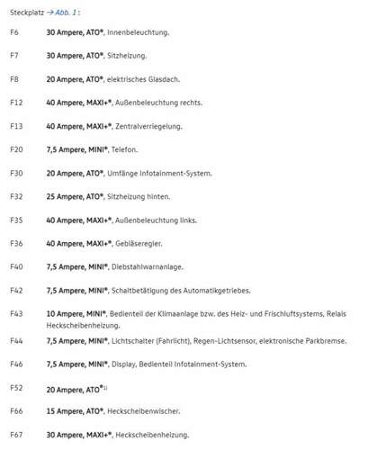

Hallo zusammen, kann man wie beim Golf 7 eine Sicherung umstecken, um Dauerplus auf der Bordsteckdose zu haben?
Ist für mobiles Arbeiten und mal kurz die Kühlbox laufen lassen immer sehr praktisch gewesen.
Und dann noch eine Frage: weiß jemand die Max. Belastung und Absicherung?
Vielen Dank 🙂
Muss das Thema noch mal hochholen 🙂 jemand eine Idee?
So schön wie beim Golf 7 geht das jetzt leider offensichtlich nicht mehr mit dem umstecken :-(
Weiß jemand welche Sicherung für die 12V Bordsteckdose zuständig ist?
Im Bordbuch steht da nichts explizit.
EDIT:
habe hier jetzt was gefunden
( https://www.motor-talk.de/.../...nd-belegung-beim-golf-8-t7104537.html )
F52 - 20 Ampere ATO (hat im Handbuch keine Bezeichnung/Beschreibung für was die ist)
und die kann man, so wie es aussieht, auch wieder umstecken :-)

Danke dir, Top, tatsächlich! Funktioniert einwandfrei! 🙂
