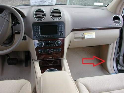

Hat denn schon mal jemand die steckdose im fußraum nachgerüstet?
Die Vorrichtung(das Loch) und das Kabel mit dem Stecker ist vorhanden.
Habe deswegen bei mercedes die Steckdose gekauft. Die blende rausgenommen.
Angeschlossen. Die sicheung nr44 im sicherungskasten hinten sam fond
Reingemacht aber kein strom in der steckdose. Zündung hatte ich auch an.
Würde mich über eure Antworten freuen

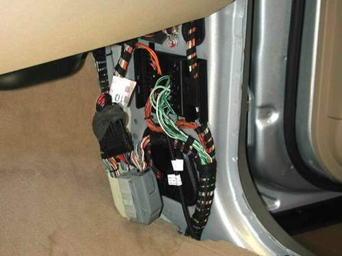

Habe den anderen Beitrag gelesen.werde noch das relais reinmachen vielleicht funktioniert es dann.Dann ist es ja traurig dass vorne das Kabel mit dem Stecker vorliegt und kein Plus anliegt. Kann es leider nicht verstehen da sind doch zwei Kabel plus und masse. Die werden doch wohl irgendwo hingehen und angeschlossen sein nur wo? Habe noch paar Fotos von angehängt
Habe auch so eine masseleiste entdeckt da ist auch ein Kabel nicht dran weißt jemand wofür es ist?
@lulu99 schrieb am 20. August 2015 um 06:53:20 Uhr:
Achtung !!!
Bild 1 ist kein Masseleiste sondern ein CAN Bus Verteiler.
Gehe lieber zu jemand der sich damit auskennt.
Ja mercedes kennt sich damit nicht aus und nun?
Ich bin mir relativ sicher, dass auch ein Mercedes Elektriker einen CAN Bus Verteiler erkennt wenn er ihn sieht.
Das kann auch ein Bosch Dienst.
das mit der leiste habe ich verstanden ist can bus wie du sagst.
Ich meine es mit dem strom und der steckdose
dass mercedes es nicht weißt.
Naja, das ist jetzt nicht gerade besonders kompliziert. Den Schaltplan habe ich Dir schon gegeben.
Also musst Du prüfen ob an Deiner Dose Masse vorhanden ist. Dann machst Du Dich auf die Suche nach dem Stecker X18. Wenn dort Spannung vorhanden ist dann prüfe was mit dem Kabel zu Deiner Steckdose nicht stimmt. Wenn nicht, dann arbeitest Du Dich nach hinten zum Sicherungskasten.
Das sollte jeder Mechatronik Lehrling im ersten Lehrjahr hin bekommen. Es ist halt eventuell ein bisschen Arbeit das Kabel zu verfolgen weil ein paar Verkleidungen ab müssen.

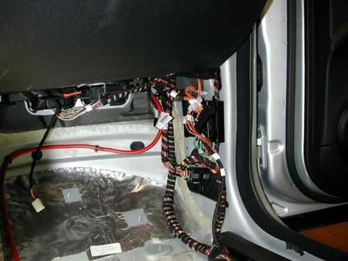

Dann suchst Du jetzt mal die Steckverbindung X18 und machst weiter wie bereits beschrieben.
X18
X18-1
Bis 2006
Hab das kabel bis zur steckverbindung verfolgt.
Wie schon der andere schreib das es nichts wird.da fehlt das kabel schwarz/blau von hinten.bilder sagen alles.
Werde das kabel von der steckdose in der mittelkonsole anzapfen und gut ist.
Das mercedes bei sowas spart naja
Danke an alle für die mühe
Ich würde es ordentlich machen und das Kabel von hinten bis zum Stecker verlegen...
