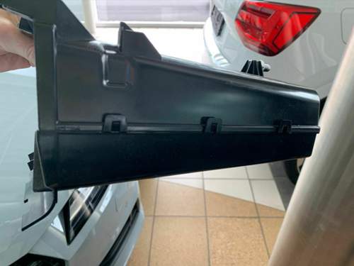

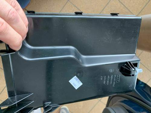

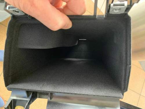

Hi, ich habe auch ein elektronisches Fahrtenbuch namens Travel control. Dies habe ich allerdings von einem Servicetechniker einbauen lassen. Der hat das Dauerplus Hinter dem linken, großen, langen Handschuhfach geholt, In dem er es ausgebaut hat. Den GPS Sensor hat er hinter dem linken Luftauslass platziert. Nähere Angaben kann ich leider nicht machen. Ich hänge noch ein paar Bilder von dem Handschuhfach an, da das hier im Forum an anderer Stelle auch schon mal diskutiert wurde.
OK, INteressant, abe rdas ist auch die premium version. Aber es ist interessant das man das din wohl leicht ausbauen kann.

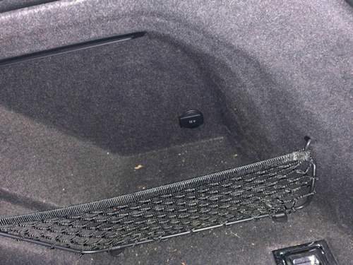

Ich habe leider keine Steckdose im Kofferraum. Muss nicht Dauerplus sein, aber ich habe beim Konfigurieren nicht aufgepasst.
Wo wird normalerweise die Steckdose im Kofferraum angebracht und angeschlossen?
Dann bau ich mir selber ein.
Madmax
Ich bin Blind: Da lag mein Typ2 Kabel in der Nische davor.. Alles gut, kann gelöscht werden.. :-) Sorry
@madmax29 schrieb am 4. Oktober 2019 um 14:27:57 Uhr:
Madmax
@madmax29 Verstehe ich das richtig, dass Du da eine 12V-Dose gefunden hast, oder hast die dort hingebaut?
Rechts im Kofferraum. Ich habe allerdings das Ablagepaket(chen)
