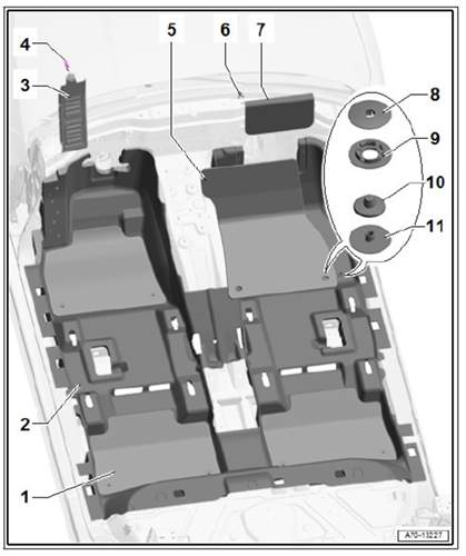

ich habe mein 12V Dauerplus ebenfalss von dem Verteilerblock unterhalb des Handschuhfaches.

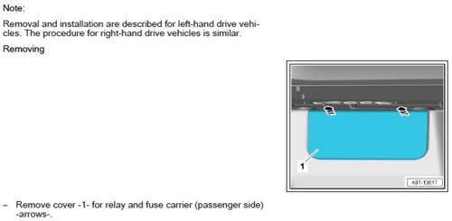

Hast du da vielleicht mal ein Foto von? Das wäre extrem hilfreich. Oder eine Anleitung, wie man da ran kommt und wo das Ding überhaupt ist? Danke im voraus!
Es gibt eine Abdeckung (Nr. 7 in der Gesamtzeichnung). Bei herausziehen, werden die Sicherungskästen freigelegt
Boden
Cover

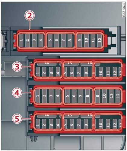

Den hatte ich gestern offen. Da liegt Dauerplus? Welche von den Schienen? Mein Multimeter ist beim Umzug verschollen 🙁 Ein- und Ausstecken hat nicht zur Erleuchtung geführt.
Die mit „3“ gekennzeichnete Schiene (roter Sicherungsträger im Auto) ist alle Dauerplus 12V (terminal 30).
Position 9 und 13 sollten normalerweise nicht belegt sein, sind aber auf einer Seite mit 12 V verkabelt. Eine davon könnte wahrscheinlich mit einer geeigneten Sicherung verwendet werden.
