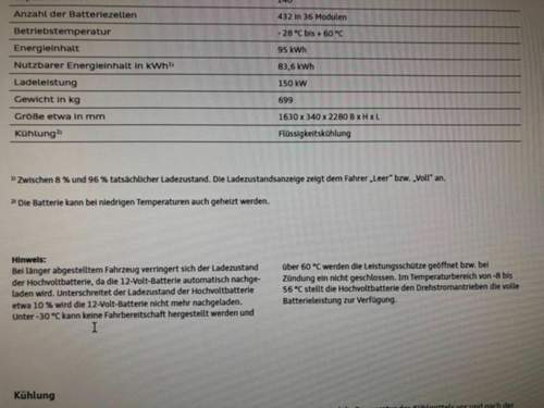

Im Übrigen lädt die Hochvoltbatterie bei Bedarf die 12V-Batterie automatisch nach, wenn diese entladen ist, so sie denn noch selbst mehr als 10% SOC hat.
Siehe hier (Auszug aus dem Audi e-tron Selbststudienprogramm 675, Seite 97):
Auszug e-tron Selbststudienprogramm 675
