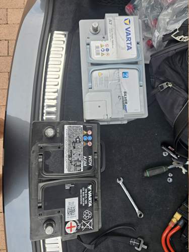

Ich habe ein A6 c8 40tdi mit Start/ Stopp und Standheizung bei meinem ist eine Varta AGM 12V 65Ah verbaut, wenn ich aber auf die Suche gehe, wird mir fast Überall eine 12V 104Ah AGM vorgeschlagen. Passt diese in die Aufnahme?
Ich denke eher nicht.

Finde ich persönlich echt klein. Selbst mein A4 40 TDI hatte ne größere AGM drin mit über 100 Ah.
Ja, darum meine Frage, aber die Batterie Aufnahme ist auch nicht wirklich groß, denke nicht, dass eine größere passen wird.
Batterie
da passt keine größere rein, hab meine kürzlich erst getauscht und das vorher alles ausgemessen.
Da sind Fassungen unten für die Baterrie, geht nur die kleine.
Erstaunlich. Danke für den Input.
