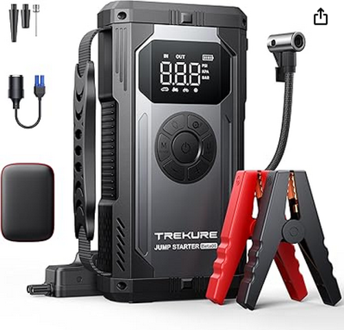

Ich kann nur jedem Hybrid aber auch sonstigen Autobesitzer die 70-100 € Amazon Investition in einen Ladebooster wärmstens empfehlen. Mit dem Teil ist man für jede "Strom" weg Überraschung vorbereitet. Außerdem hat mein Teil einen Kompressor zum Nachladen der Reifen und für Sonstiges. Die Batterie kann auch notfalls als Powerbank dienen. Eine (Warn-)Lampe ist auch integriert.
Kannst Du ggf. einen Link dazu senden :)
Danke dir
@Kuroschi schrieb am 13. Juli 2025 um 00:26:51 Uhr:
Danke dir
Es gibt zahlreiche Geräte - ich habe mit diesem Teil sehr gute Erfahrungen gemacht. Derzeit bei Amazon sogar nur 65 € !
TREKURE Beta06 Auto Starthilfe Powerbank mit Luftkompressor, 150PSI 5000A Spitzenstrom Starthilfe Powerbank für All Benzin und 10.0L Dieselmotor, Starthilfe mit LED, DC Ausgang und Dual USB
Die Starthilfe Powerbank mit 23800mAh Kapäzität hat zwei USB Ausgänge und ein 160W DC Ausgang. Mit USB-Anschlüssen kann er zwei Geräte gleichzeitig aufladen, wie Smartphones, Tablets, Kameras, PSP,Dashcam usw. Der DC Ausgangsport kann Auto-Luftpumpe, Kühlschrank, Autostaubsauger antreiben.
Trekure Beta06 Starthilfe Luftkompressor

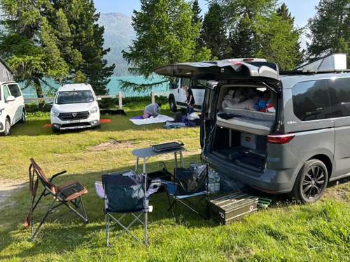

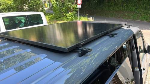

Externe Powerstation ist immer dabei, beste Lösung auch mit Solar.
515507081-10161501203848927-5173732124471494501-n
516560851-10161501206088927-3132316520991053385-n
