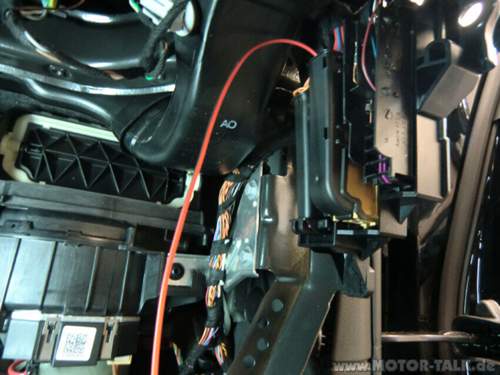

Das Handschuhfach ist recht schnell ausgebaut. Würde die Spannung direkt am Sicherungskasten der rechten A-Säule abgreifen. Einen Massepunkt wird man da in der Nähe ebenfalls finden.
Abgriff-sicherungskasten

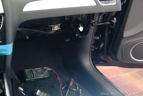

Er ist genau neben dem Handschuhfach und hier von hinten zugänglich. So ganz ohne Erfahrung sollte man da aber auch nicht dran werkeln.
Sicherungsbox-re
Mit Elektrik kenne ich mich schon etwas aus. Das sollte ich hinbekommen. Muss ja nur irgendwo die 12 Volt abgreifen (kann ich ja durchmessen) und einen Massepunkt finden, richtig?

Obwohls eigentlich selbstverständlich ist nur zur Sicherheit der Hinweis, dass der Anschluss auch passsend (z.B. max. 8A(?)) abgesichert sein sollte, idealerweise über einen freien Sicherungsplatz falls das geht. Eine Sicherung erst in einer dünnen Leitung wäre mir unsympatisch wenn sich in dem Bereich bis zur Sicherung auch nur ansatzweise Metallteile befinden die eine hypothetische Scheuergefahr darstellen könnten.
