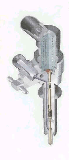

Was bitte soll die ganze Verkokung an der Leistung ändern? Ich mein klärt mich auf meine Firma stellt Einspritzsysteme her und ich kenne mich da ein bisschen aus. Jeder Injektor unterliegt einem Drift, egal ob Common-Rail oder PD. Dieser führt dazu dass sich der Injektor über die Laufzeit verändert. In den meisten Fällen leider im negativen Sinne. Dieses hängt aber leider mit dem Verschleiß der bewegten Teile zusammen und nicht im geringsten mit einer Verkokung. Wo soll diese bitte Einfluss nehmen. Hat man das euch genauer erklärt? Weil mir ist von meinem technischen Standpunkt ein Einfluss der Verkokung auf den Injektor oder das PD Element unerklärlich.

Wie kann sich Ruß in einer Drossel (=Spritzlöcher) ablagern wo ca. 2000bar in reine Geschwindigkeit umgewandelt werden.
Sobald der Verbrennungsvorgang beginnt ist die Düsennadel geschlossen, dann lagert sich in den Spritzlöchern ganz sicher kein Ruß ab. Dafür gibt es normalerweise eine Düsennadelfeder, welche entgegen dem Verbrennungsraumdruck die Düsennadel zu hält.
Moin,
es handelt sich aber um Piezo-Injektoren und die haben gar keine Düsennadel und -feder.
Munter bleiben
T_L

Warum sollen die keine Düsennadel oder Feder mehr haben?!
www.kfztech.de/kfztechnik/motor/diesel/duesen/duesen4.jpg
und für unsere VW Freunde:
www.volkswagen.de/.../piezo-injektoren.html
Und die Spritzlochgeoemtrie kann sich net durch Ruß verändern sonst hätten alle Injektoren das Problem und auch andere Hersteller. Könnte mal jemand von den Verkokungsopfern bei seinem Freundlichen des Vertrauens nachfragen?!

Moin,
o.k., gebe mich geschlagen - man sollte nicht mit Halbwissen argumentieren ....
Der 🙂 rückt nicht /darf nicht mit Infos rausrücken, das ist ja unser Dilemma. Warum lebt dieser Thread wohl? Weil hier wunderbar spekuliert werden kann bzw. jeder, der auch nur "ein Häppchen" an Infos zufällig aufschnappt, diese hier weitergibt.
