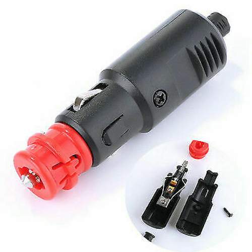

Hi ooe2,
Dometic hat normalerweise immer den "Doppelstecker" mit der roten Hülse. Ohne Hülse passt der Stecker in die alten DIN Dosen und mit Hülse in die 12V-Auto-Dose. Wenn aber die Hülse fehlt dann fallen die raus.
Hier noch ein Bild vom Stecker den ich meine:
