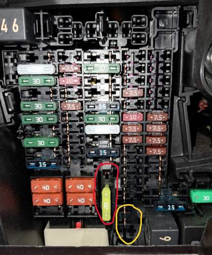

In meinen bisherigen Fahrzeugen hatte ich während der Urlaubsfahrten meine Kühlbox immer dabei. Diese wurde an die 12V Steckdose im Kofferraum betrieben und bei Zündung aus auch stromlos geschalten.
Im Caddy ist das jetzt nicht mehr so. Laut Sicherungsbelegung sind alle 12 V Steckdosen an die gelbe 20 A Sicherung SC52 links unten im Sicherungskasten angeschlossen (als einzige senkrecht angeordnet), welche über Klemme 30 und nicht über Kl. 15 versorgt wird.
OK, kann ich mit leben. Dummerweise steht aber noch folgender Text im Dokument "N0056571600-Sicherungsbelegung__ab_September_2020" als Fußnote:
"Die Sicherung SC52 ist werksseitig mit Klemme 30 versorgt und kann durch Umstecken mit Klemme 15 versorgt werden." Leider ist "umstecken" nicht weiter erläutert.
Ja man kann die Sicherung um eine Position nach oben stecken. Das ist wirklich so im Sicherungskasten vorgesehen. Leider hat das die Auswirkung, daß danach die Steckdosen generell stromlos sind. Es sieht so aus, daß die Anschlüsse auf dem Sicherungsträger nicht entsprechend verdrahtet sind. Schade!

So da bin ich wieder,
Mit meinem Trittauer Händler wird das nichts, behauptet immer noch stur und fest, die Steckdosen seien laut Plan auf Klemme 15 geschaltet und ich soll in ein paar Wochen einen Termin machen.
Habe mir bei meinem Caddy Kombi EcoProfi Motor 2,0l TDI EU6 SCR 55 KW mit 6 Gang Getriebe Baujahr 29.4.22 mal den Sicherungskasten von hinten angeschaut.
1. Sind die Steckdosen fest auf Dauerplus verschaltet.
2. Ist der obere Kontakt intern per Kontaktschiene an den nicht bestückten Relaissteckplatz verdrahtet (gelb),
allerdings sind die anderen Kontakte nicht verdrahtet. Ohne Eingriff wird das also nichts.
Bleibt also nur Kabelklau bei einer der mit Zündungsplus versehenen Mini-OTO Sicherungsreihe die ohne Canbus belegt sind. Oder von Hinten einen der nicht genutzten Sicherungs-Steckplätze verwenden.
Habt Ihr einen Tipp welche Crimpkontakte bei diesem Sicherungsgrundgestell bei den Mini-OTO Sicherungssteckplätzen passt? Sind das die Junior Power Timer Flachsteckhülse - 2,8 x 0,8?
Zumindest sehen die kleiner aus wie bei den anderen normalgroßen Sicherungen.

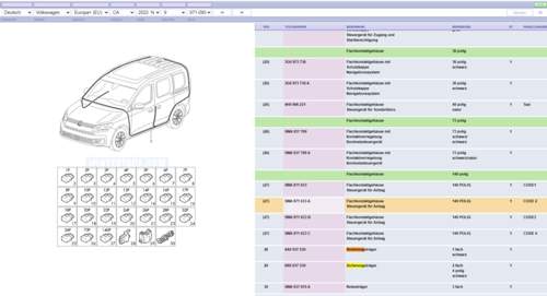

ich hab hier was im MTX Forum gefunden. Ich glaub da hat sich einer das EDEKA gezogen 😉
https://ifinterface.com/page/page3.php?langid=1
/Auf "CarProg2" klicken
/Fahrzeug auswählen
und dann muss man sich etwas durchhangeln bis man auf der Richtigen Bildtafel ist. Teilenummer von den Komponenten helfen auch.
Der Sicherungsträger wird als Zentralelektrik beschrieben.
Der Innenraumleitungssatz ist als Leitungssatz für Inneraum zu finden. Weiter dann mit UG 71
EDEKA

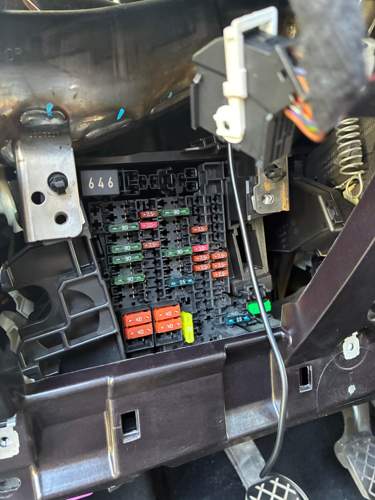

@Tantetrulli Habe mir bei meinem Caddy Kombi EcoProfi Motor 2,0l TDI EU6 SCR 55 KW mit 6 Gang Getriebe Baujahr 29.4.22 mal den Sicherungskasten von hinten angeschaut.
sag mal wie bitte bekommt man den Sicherungskasten raus ? Habe den Halter vom Telematiksteuergerät abgebaut und alle Schrauben gelöst Trotzdem kann ich ihn nicht nach hinten wegdrücken. Was bitte mache ich falsch ?
danke
Hallo Mpou,
da kann ich leider nicht helfen, ich hatte mir die Teckplätze und Verdrahtung mit einer Stethoskopkameravorsatz fürs Tablett von hinten angeschaut.
