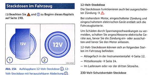

In meinen bisherigen Fahrzeugen hatte ich während der Urlaubsfahrten meine Kühlbox immer dabei. Diese wurde an die 12V Steckdose im Kofferraum betrieben und bei Zündung aus auch stromlos geschalten.
Im Caddy ist das jetzt nicht mehr so. Laut Sicherungsbelegung sind alle 12 V Steckdosen an die gelbe 20 A Sicherung SC52 links unten im Sicherungskasten angeschlossen (als einzige senkrecht angeordnet), welche über Klemme 30 und nicht über Kl. 15 versorgt wird.
OK, kann ich mit leben. Dummerweise steht aber noch folgender Text im Dokument "N0056571600-Sicherungsbelegung__ab_September_2020" als Fußnote:
"Die Sicherung SC52 ist werksseitig mit Klemme 30 versorgt und kann durch Umstecken mit Klemme 15 versorgt werden." Leider ist "umstecken" nicht weiter erläutert.
Ja man kann die Sicherung um eine Position nach oben stecken. Das ist wirklich so im Sicherungskasten vorgesehen. Leider hat das die Auswirkung, daß danach die Steckdosen generell stromlos sind. Es sieht so aus, daß die Anschlüsse auf dem Sicherungsträger nicht entsprechend verdrahtet sind. Schade!

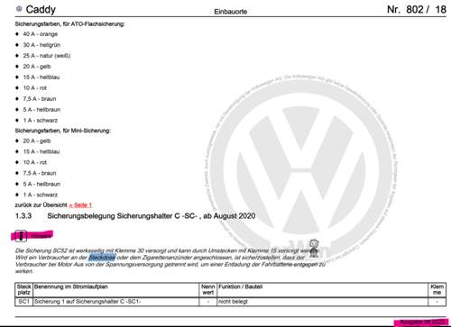

Vwn caddy 5 Ausgabe 06.2023 ausschnitt a
@sk75 schrieb am 7. Juli 2024 um 20:41:25 Uhr:
Das umstecken der Sicherung ist aber "nur" in dieser Dokumentation beschrieben. In den weiteren ( ab März 2021 ff ) ist es nicht mehr beschrieben.
Mfg sven
Ist das so?

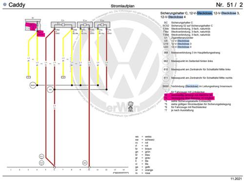

Zumindest in den aktuellen Werkstattdokumenten aus ErWin wird noch immer behauptet, dass man durch Umstecken Klemme 15 bekommt....
Von Klemme 30 auf Klemme 15
Wobei unten am Erwin Auszug steht: 11.2021

Der andere Screenshot hat ein Datum von 6.2023
