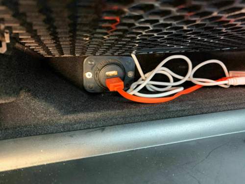

Im Thread "Besichtigung eine E500T" kam vom User @chruetters die Empfehlung "Habe zusätzlich noch in das Handschuhfacheine 12V Steckdose eingebaut und dort einen Bluetooth Adapter mit dem Aux Anschluss verbunden. So kann ich meine Musik vom iPhone über das HK System hören." Um den eigentlichen Thread nicht zu stören, habe ich einen Neuen eröffnet.
Habe schon einmal vor einigen Wochen das Thema in Angriff genommen. Wurde aber nicht richtig fündig, weder über Google noch über die Faq. Gibt zwar genügend Treffer, aber keiner beschreibt, wie es eingebaut wurde.
Wäre schön, ein paar Tipps zu erhalten, vor allem, wo die 12V am Besten abgegriffen werden.
Besten Dank

Gerne unterstütze ich dich dabei. Aux Anschluss hast du im Handschuhfach? Ich habe dann den Strom aus dem Zigarettenanzünder/12V Steckdose im Geheimfach entnommen. Der Ausbau ist kinderleicht. Dann habe ich zwei Kabel ins Handschuhfach verlegt. Das Handschuhfach habe ich ausgebaut und mit einem Bohrer ein Loch gebohrt. Mit einem weiteren geeigneten Werkzeug dann das Loch so groß machen, wie es nötig ist, um den Anzünder einzubauen. Ich habe mir einen für 8€ bei Conrad Electronic besorgt. Als Bluetooth Adapter habe ich einen von Amazon genommen.
Hallo Chruetters,
Könntest du mir vielleicht auch das Video zukommen lassen. Möchte mir ein USB-Anschluss machen. Und ich verzweifelt am Handschuhkasten.
Dazu muss das Handschuhfach aber nicht ausgebaut werden. Einfach einen Stufenbohrer nehmen und das Loch links oder rechts in die Seitenwand vom Handschuhfach bohren. So wird z. B. auch das Loch ganz offiziell für den iPod Integration Kit gebohrt.

Ich habe mir das jetzt nochmal komplett durchgelesen. Sprechen wir von dem kompletten Handschuhfach oder nur der unteren Abdeckung des Handschuhfaches?
Das Thema war ursprünglich 12V Steckdose im Handschuhfach. Ich kann mich nicht erinnern, das komplette Handschuhfach ausgebaut zu haben. Ich meine es reicht nur die untere Verkleidung zu entfernen und dann mit einem Stufenbohrer hinten das Loch in das Handschuhfach zu bohren. Dahinter ist viel Luft und bohrt eigentlich nichts an. Mit der Hand von hinten bei ausgebautem COMAND kommt man gut dran.
