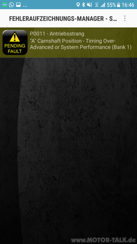

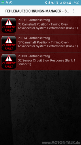

ein Freund hat an seinem E87 116i mit 115PS das Problem, dass die MKL leuchtet. Nach dem Löschen der Fehler blieb diese ein paar Wochen aus und ging dann aber wieder an. Der Motorlauf ist allerdings normal. Zusätzlich gibt es beim Starten (wenn er länger stand) ein kratzendes Geräusch.
Die Fehlercodes sind in den Bildern zu sehen (einmal vor und einmal nach dem Löschen, wobei dazwischen keine große Fahrt lag).
Bevor man da jetzt auf gut Glück die Kette wechseln lässt, wollte ich noch einmal sicher gehen.
Vor Löschen
Nach Löschen

Am besten zum freundlichen gehen und die servicefunktion steuerkettentest machen lassen.
Mach doch einfach den Öldeckel auf und guck ob die Kette auf Zug ist oder ob die da schon lose rumbaumelt....
Lg Farid
Also wenn man das am Öldeckel schon mit bloßem Auge sieht ist es ja definitiv schon aus und vorbei. Aber selbst wenn man es dort nicht sieht kann die Kette gelenkt sein. Und so nen Steuerketten übersprung im Straßenverkehr kann ganz schön nervig und gefährlich sein
Wie sieht dieser Test aus und ist der aussagekräftig? Könnte nicht viel dazu finden.
Frag bei bmw an ob es für dein fahrzeug eine serienstandsverbesserung offen ist "bremsunterdruck"
Der test ist aussagekräftig, warum sollte er das nicht sein? Möglicjerweise ist auch nur dein kettenspanner hinüber, es gibt mitlerweile die dritte oder vierte gneration davon
Also bei dem fehler würde ich nicht mehr fahren, wenn ich die steuerkette in betracht ziehe. Falsche steuerzeit kann aber auch typisches vanos problem oder wenn man glück hat, auch deren zugehöriges und ebenfalls leider bekanntes magnetventil problem sein.
Laut Internet geht es bei dieser Bremsdruckgeschichte um Autos ab Januar 2017. Der von meinem Freund ist allerdings von Dezember 2016.
Zu dem Test hab ich nur einmal was gelesen, dass das irgendwie mit der Analyse von Geräuschen geht. Keine Ahnung, ob das so ist. Viel hab ich nicht gefunden.
Auf dem Tacho steht auch schon über 130.000km. Könnte daher wohl die Steuerkette sein. Ich habe auch eine Werkstatt in Frankfurt gefunden, die das ganze für 800€ wechselt (mit Originalteilen). Nur wenn man schon den Betrag ausgibt, sollte es auch wirklich das Problem sein. Ich kenn mich eher mit VW/Audi aus ^^

Das klingt sehr interessant, danke. Ist auch kein großer Akt, nur habe ich zu dem Spezialwerkzeug absolut gar nichts finden können.
BMW ist absolut unfähig und weiss auch nichts von der oben genannten Prüfmethode. Sie haben nur eine Reparatur von 1500€ (im günstigsten Fall) bis 3000€ angeboten.
Die Kette wird jetzt in einer anderen Werkstatt für 700-900€ gewechselt. Ich werde berichten.
