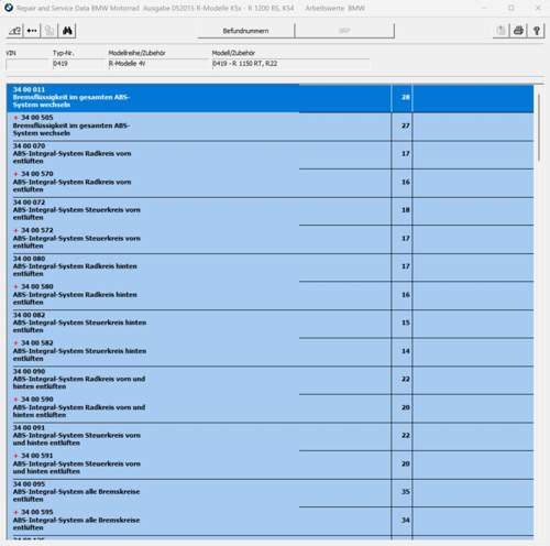

Um bei der R1150RT, R22 zu bleiben, dort berechnet der Freundliche BMW-Händler 34 00 011 Bremsflüssigkeitswechsel im gesamten ABS-System mit 28 AW, dazu kommt noch 34 00095 ABS-Integral-System alle Bremskreise entlüften mit 35 AW. Plus Nebenarbeiten (Verkleidung ab/an), Material, etc.Einbe Arbeitseinheit sind 5 Minuten. Der Verrechnugswert liegt heutzutage je nach Gegend, Glaspalast oder nicht, Werks-NL oder kleiner noch eigenständiger Händler oder große BMW-Händlerkette 8-16,-€ netto/AW
So jetzt kann man sich ja ausmalen, wie oft jemand den vorgeschriebenen Bremsenservice machen lässt, wenn er nur 2-3 KTM im Jahr fährt oder die Kiste sowieso mal bis zum nächsten TÜV steht, weil das Kreuz zwickt
Arbeitswerte I-ABS
