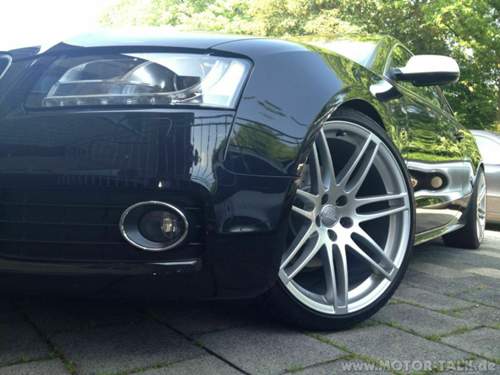

Weiß jemand ob auf dem coupe hinten 10x20 mit ET45 drauf passt ohne nachzuarbeiten?

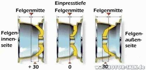

Et bedeutet einpresstiefe...
Angenommen du hast ne 10 zoll breite felge mit et 0,
Dann wäre die anschraubfläche genau in der mitte der felge.
Je kleiner die et, desto weiter steht das rad raus.
Hättest du bei et0 eine 12 zoll felge, geht die felge 1 zoll weiter richtung radlauf und auch
1 zoll richtungfahrzeuginnenseite.
Spurplatten wirst brauchen
Mit zu viel Platz kann ich leben ;-)
Danke
Danke
Du musst jedoch bedenken, dass deine Felgen dann um 29mm weiter nach innen stehen als die größten A5 Serienfelgen (9x20 ET29), nicht das dann etwas innen schleift, am Federbein usw.
Sofern die Felgen ein Gutachten besitzen ist darin eh angeführt ob sie passen bzw. was beachtet werden muss.
Das mit dem gutachten ist eben auch so ein ding...
Da gibts in der bucht bbs nachbauten ohne gutachten aus england,
8,5 und 10 x 20...
Jetzt bin ich grad am abklären ob das hinhaut mit eintragen.
Spurplatten sind kein ding, hatte nur etwas bedenken dass es unterm schnitt aussen eng wird!
Mit 10x20 ET45 wirds außen nicht eng, du bist sogar 3mm weiter drinnen als bei der Serienfelge mit 9x20 ET29.

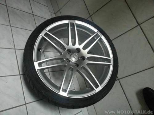

Ich Verkauf zb meine RS4/ RS5 Felgen
im 5-V Speichen Design
9x20 ET26

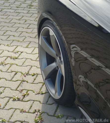

Spaß bei Seite und ein gutgemachter Tipp meinerseits: Ich fahre 10,5x20 ET 33 und die Felge schließt bündig ab, aber niemals würde ich an der Qualität der Felgen/Bremsen/Reifen sparen...kann schnell nach hinten losgehen!
