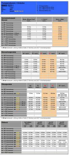

Grundsätzlich ist das warmfahren immer besser. Aber so ein Motor benötigt bei aktuellen Aussentemperaturen 20-30 Km, bis das Öl seine Arbeitstemperatur erreicht hat(Dazu gabe es von einem Formsmitglied, vor vielen vielen Jahren, einen Test im E39 523i. Bild im Anhang). Die reinigenden Additive beginnen auch dann erst richtig zu arbeiten. D.h. du müsstest noch länger fahren.
Was du tust, ist den Motor fast 15km in einem Fenster des größten Verschleißes zu bewegen. Und dem Öl tust du auch nicht wirklich helfen.
Es macht mehr Sinn die 2 Km zu absolvieren und dafür 1-2 mal die Woche einen >100km Trip mit mehr Last zu absolvieren, welcher u.a. Kraftstoffeintrag und Kondenswasser aus dem Öl verdampfen lässt.
Beides schaffst du selbst bei 15Km nicht.
Der Spritverbauch ist in der Warmlaufphase, zur Kompentation der Kondensationsverluste im Zylinder, auch entsprechend höher.
Es macht in Summe keinen Sinn. Weder hilft es technisch, noch ist es wirtschaftlich.
