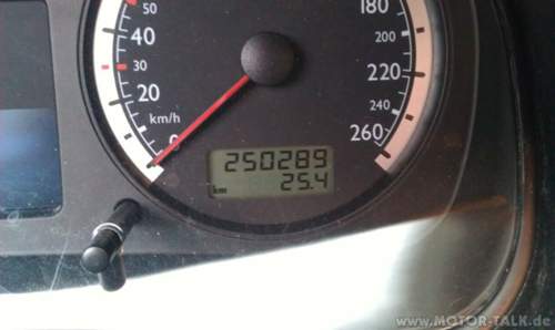

Was war mit deinem AGR Ventil?
Achja, ich habe hier noch etwas gefunden...
Original geschrieben von onkel-howdy
fakt ist aber das der motor keine 250.000km erreichen wird. und das is eben schade. den jeder runtergewirtschafte 75ps 2er golf schafft das locker.
Geschrieben auf der ersten Seite dieses Threads.
Ich kommentiere das mal nur mit einem Bild von gestern. 🙂
Imag0758

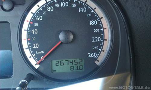

So, nach weiteren 3 Jahren und 2 Monaten sind weitere 100.000 km abgearbeitet.
Hier mal eine Auflistung, von dem, was ich machen musste.
168.900 km: Neuer Mittelschalldämpfer mit Schellen, es war noch der erste drunter (75 €)
173.256 km: KME Diego Autogasanlage (mit das Beste, was ich je am Auto gemacht habe!) (1450 €)
183.455 km: Zweiten Zahnriemenwechsel bei VW machen lassen inkl. Wapu und Keilrippenriemen und Leihwagen (464 €)
199.016 km: Das zweite Mal die Bremsflüssigkeit wechseln lassen bei VW (39 €)
202.896 km: Reparatursatz Führungsbolzenmanschetten an den hinteren Bremssätteln eingebaut, ein Führungsbolzen war komplett fest, ich konnte ihn allerdings noch retten (20 €)
204.292 km: Neue Auspuffgummis am Mittelschalldämpfer, hatte ich beim MSD-Wechsel noch nicht mitgemacht (13 €)
206.127 km: Vorderen Endschalldämpferhalter ersetzt, hatte ich auch noch nie gewechselt (3,85 €)
214.160 km: Endschalldämpfer ersetzt (57,50 €)
218.660 km: Aufgrund ab und zu leuchtender MKL mit entsprechendem Eintrag den Doppeltemperaturgeber ersetzt (20 €)
223.297 km: Auf Verdacht das Thermostat mit Dichtring getauscht, Heizleistung war im Winter nie so gut, es fiel beim Ausbau dann tatsächlich auseinander, Heizleistung ist im Winter jetzt gut und laut Motorsteuergerät beträgt die Kühlmitteltemperatur während der Fahrt recht konstante 88°C, vorher maximal 75°C (20 €)
225.647 km: Aufgrund von Fehlzündungen auf Zylinder 3 habe ich den Gasinjektor getauscht, dabei beide Gasfilter mit getauscht + Schraubschellen (56,35 €)
230.265 km: Immernoch Fehlzündungen auf Zylinder 3. Neuen Satz Zündkabel von Beru eingebaut (39,37 €)
250.289 km: Bei extremen Regengüssen auf der Autobahn immernoch Fehlzündungen, daraufhin eine baugleiche Zündspule aus einem Audi A1 TSI eingebaut, seither ist komplett Ruhe (25 €)
252.335 km: Bremse hinten links fest und heiss. Bremssattel hinten links bei VW ersetzen lassen, Bremssattel von TRW selbst besorgt. (145 €)
258.918 km: Zweiten Getriebeölwechsel mit Castrol Syntrans Transaxle gemacht (36 €)
267.452 km: Aktueller Kilometerstand von heute Abend 🙂
Bis auf den Bremssattel also nichts außergewöhnliches passiert. Kleinkram wie Luftfilter, Pollenfilter, Zündkerzen, Ölwechsel, Glühlämpchen, Scheibenwischer habe ich mir mal gespart. Im Herbst 2011 gab es neue Semperit SpeedGrip 2 Winterreifen, die alten Reifen von 2005 waren alt und runter. Die Conti SportContact 2 auf den Sommerfelgen musste ich jetzt im Frühjahr entsorgen, nach einer Gesamtlaufleistung von 70tkm ist das aber in Ordnung. Jetzt sind Yokohama C.drive 2 drauf.
Ich bin ja seit jeher Meguin Super Leichtlauf 5W40 gefahren. Aufgrund einfacherer Ölentsorgung habe ich allerdings einen anderen Internethändler gewählt für die nächste Ölbestellung. Beim letzten Ölwechsel gab es nun das Mobil 1 New Life 0W40. Seitdem bin ich 8.500 km gefahren inklusive Italienurlaub und habe die Vermutung, dass der Ölverbrauch etwas gesunken ist. Nach den knapp 3000 km fehlten nur 250 ml trotz ausschließlich Autobahnbetrieb mit voller Beladung. Die letzten Jahre war der Ölverbrauch in den Urlauben immer etwas höher.
Genagelt wird er bisher immernoch. Am Silvesternachmittag 300 km in 2 Stunden. Verbrauch dabei: rund 13l/100km Gas.
Letzten Mittwoch 170 km hin in 75 Minuten, zurück in 66. 😁 Die 6 spurige A1 zwischen HB und HH ist großartig! Nur die Tempolimits auf den anderen Autobahnen haben eine noch schnellere Zeit verhindert. Verbrauch dabei: 14l/100km Gas und dennoch nur 10€/100km verbraten.
Bisher gibt es auch keine Pläne, ihn abzustoßen. Er ist einfach zu treu und günstig.
Gesamte Kilometer: 267.452 km
Selbst gefahrene Kilometer: 200.162 km
davon auf LPG: 94.196 km, seitdem rund 2939 € eingespart, zusätzliche Wartung, Startbenzin und Kaufpreis der Anlage schon abgezogen.
