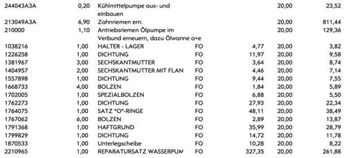

Hallo, hab meinen C-Max 1.0 EcoBoost Benziner zur Inspektion angemeldet, es scheint zur 10-Jahresinspektion. Jetzt ein Tag vor dem Abliefern wurde ich angerufen das der Zahnriemen gewechselt werden sollte, und das das 9 Stunden dauert da es ein komplizierter Motor sei. Auf dem Kostenvoranschlag ist das ganze aufgeteilt in Inspektion-Sachen 353€, Bremsflüssigkeit 57€ und alles unter Zahnriemen 1600€.

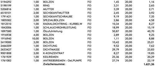

Was ich nicht traue ist dem Zahnriemen-Teil. Die Erneuerung selbst ist mit 811€ ausgeschrieben. Danach kommen Antriebsriemen Ölpumpe im Verbund+Ölwanne, Dichtungen, Bolzen, Sechskantmuttern, Reparatursatz Wasserpumpe, Keilriemen, Antriebsriemen Ölpumpe, etc. Ist das ganze andere neben dem Antriebsriemen empfohlen oder überhaupt empfehlenswert? Oder wird das immer mit dem Antriebsriemen mitgemacht? Oder hat die Aufteilung vllt garnichts mit dem Zahnriemen zu tun, sondern eher das das alles immer bei der 10-Jahresinspektion gemacht werden muss?
Teile sind als ~800€ und Lohn als ~1200€ ausgeschrieben.

Zahnriemen Kostenvoranschlag T1
Zahnriemen Kostenvoranschlag T2

Der Preis ist schon ok bei dem Motor. Der halbe Motor muss hier zerpflücket werden. Gut ist, der Händler hat den Ölpumpemriemen berücksichtigt - hier muß die Ölwanne ab etc.... der Motor ist in diesen Punkten nicht Servicefreundlich..

Wenn du es beim Fordhändler machen lässt, wird es wahrscheinlich wenig Unterschiede geben. Bei dem Motor ist das schon alles recht aufwendig.
Ich würde diese Arbeit bei dem Motor nur bei Ford machen lassen. Ich weiss es gibt Unterschiede in der Qualität auch bei Ford Händlern. Ich habe einen dem ich 100% vertraue...Es gibt einiges zu beachten bei der Prozedur dieser Servicearbeit. Alles ordentlich gemacht und die nächsten 10 Jahre können kommen. Wichtig bei dem Motor ist der regelmäßige Ölwechsel auch und nur mit Öl nach Freigabe. Nehme nur Castrol in dem Falle und warte auch keine 2 Jahre oder 20tkm. Max 10tkm und innerhalb eines Jahres...muss aber jeder selber wissen.

Kann verstehen, dass es Unverständnis gibt über die Kosten dieser Servicearbeiten. Leider ist aber der Zeit und Teileaufwand bzw . der Umfang dieser Arbeiten wie er ist, wenn es ordentlich gemacht werden soll. Und das ist keine 0815 Riemen- und Teiletauscherei, wie bei aussenliegenden Riemen. Alleine der Aufwand den Ölpumpenriemen zu erneuern, - auch der sollte gewissenhaft mitgemacht werden, wenn eh der halbe Motor schon offen ist. Den Werkstätten kann man das nicht vorwerfen wenn man fair ist.
Update: 10-Jahreswartung zusammen mit Zahnriemen hat ~2400 gekostet. Andere Werkstatt wollte 2500 alleine für den Zahnriemen.
