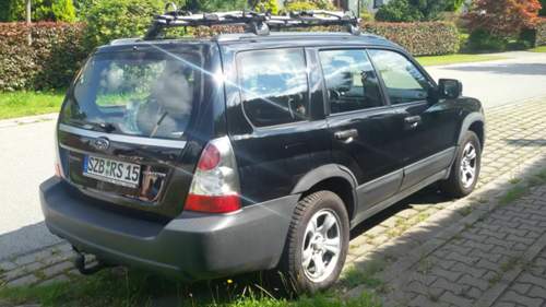

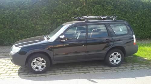

So, nun will ich euch die versprochenen Vergleichsfotos nicht vorenthalten. So steht er nun da, mit den verstärkten Federn und neuen Stoßdämpfern. Ich finde, ein deutlicher Unterschied...

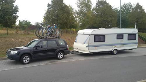

Hier mal noch ein Bild von unserer diesjährigen Urlaubsfahrt. Da waren etwa 50kg Gepäck im Kofferraum und 50kg Stützlast eingestellt, also eigentlich sehr moderat. Er hat dann mal gar nicht mehr gefedert. Aber aufgesessen haben wir glücklicherweise nicht. Das sollte dann im Herbst hoffentlich entspannter gehen.

Ja, nun ist er wieder gesund im Fahrwerk.
Gut so.

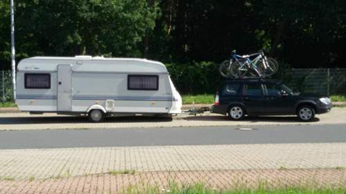

Der direkte Vergleich von heute: etwa die gleiche Beladung im Kofferraum, und die Stützlast lag bei ca. 75kg.
Nun sieht die Fuhre doch schon deutlich besser aus...

Sie haben mir hinten neue original Stoßdämpfer mit Niveauregulierung plus verstärkte federn eingebaut. Den unterschied machen aber echt die federn. Er steht damit hinten ca. 2 cm höher als original. Und beim beladen geht er kaum noch nach unten.
