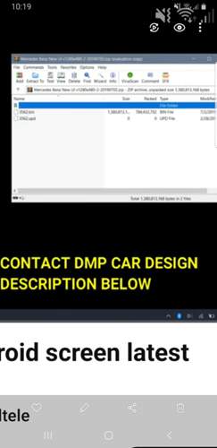

Hallo, ich bin neu hier und weiß nicht, wie ich vorgehen soll. Ich brauche Hilfe für Android Radio von alyexpres
Ich benötige ein Update für das bei alyexpres gekaufte Android-Radio. Das Problem ist, dass ich immer zwei Dateien benötige: bin.fille und upd.file. Nur so kann ich ein Update durchführen. Ich hänge ein Foto an

@Boroika schrieb am 24. Juni 2023 um 12:15:28 Uhr:
Du hättest dich vor dem Kauf bei Ali schlau machen sollen.
Wer billig kauft kauft zweimal.

@Boroika schrieb am 24. Juni 2023 um 12:51:59 Uhr:
Was kann ich jetzt tun, niemand kann mir helfen, ich muss es wegwerfen?
In diesem speziellen Fall kann Dir nur der Verkäufer weiter helfen. Die meisten hier haben andere Modelle mit anderer Firmware/ Software.
Und sorry: Du hast die Daten zu dem Gerät vorliegen, vielleicht solltest Du damit selbst mal Google bemühen? Weshalb sollen das andere für Dich übernehmen, vor Allem ohne Details zu den von Dir unternommenen Installationsversuchen und mit welchen Files aus welchen Quellen?
Im Zweifelsfall hast Du nun ein Android Brick das Du tatsächlich nur noch entsorgen oder zum Verkäufer zurück senden kannst.

Re- Download the files again and follow the instruction as shown in the video.
But as far as I understand you do not have a DMP-Design Android?
@Boroika @fotom er hat ein ganz anderes altes display...mit den files hier und anleitung wird er nicht weiterkommen...er ist auf seinen verkäufer angewiesen...das sind keine snapdragon displays...
Das war schon meine Empfehlung ein paar Beiträge zuvor.

Ich habe dieses Bild gefunden, das mein Modell zeigt. Kann es bei etwas helfen? Es handelt sich um einen: PX6 Rokchip 3399
Screenshot-20230625-162052-aliexpress
@Boroika du musst deinen verkäufer anschreiben.wir haben keine software für dein display
