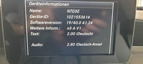

Hallo Fachleute,
ich habe jetzt 29 Seiten zurückgelesen bin mir aber trotz eurer diversen Links nicht sicher welches Display für mein Auto (C205) in Frage kommt:
Audio 20 mit Burmester und DAB+ (Baujahr 05.2016) Version siehe Bild, dies habe ich unter Navigation --> Geräteinformation gefunden.
Den Umbau traue ich mich nach dem Studium der Videos auch zu aber dennoch fehlt mehr vorher noch ein bisschen Info:
Funktionieren nach der Umrüstung die Tasten Nav, Radio, Media etc. in der Mittelkonsole noch, sodass man nur drücken muss um die entsprechende Quelle anzuwählen?
Gibt es auch ein Display inkl. SIM Kartenslot ?
Wie funktionieren die Musikstreamapps (Dezzer), einmal einloggen und für immer online oder jedesmal neu einloggen nach dem Ausschalten des Autos?
Wenn ich das hier richtig verstehe kommt durch den DSP dann das Signal vom Display zum Burmester? Und dann keine Qualitätsverlust gegenüber vorher ?
Herzlichen Dank im Voraus für eure Bemühungen.
Audio 20 mit Burmester BJ 05.2016
