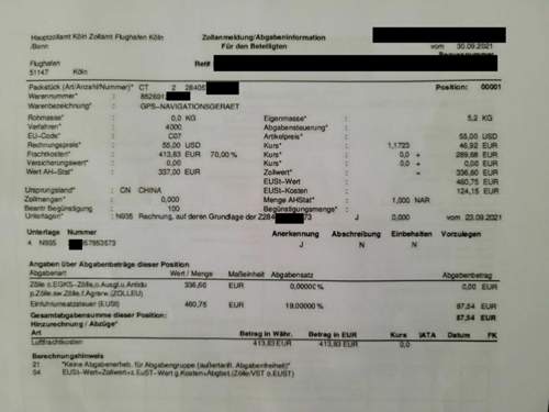

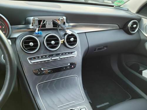

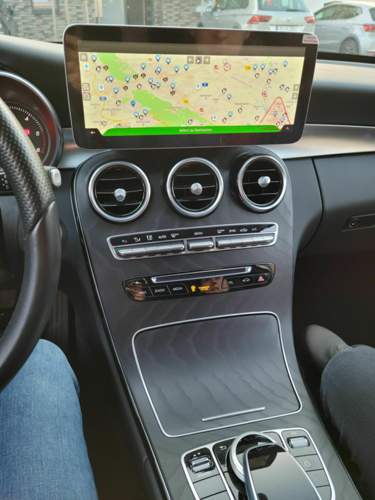

Hier sind Fotos von dem 12,3'' Display mit der neuen Alu Leiste/Halterung. Der ganze Spaß hat 720€ gekostet (ohne DSP). Keine Ahnung warum so hohe Steuern fällig waren, vielleicht kennt sich hier einer besser mit dem ganzen Krams aus. Zu den 87€ kommen noch gebühren für FedEx, so dass man bei 105€ landet.
20211008
20211008
20211024
@Mikash schrieb am 24. Oktober 2021 um 12:49:57 Uhr:
Es ist auf dem Steuerbescheid ersichtlich warum die Steuern so hoch sind.
Das liegt an den extrem hohen Frachtkosten, die als Hinzurechnung in den Zollwert und den EUSt Wert mit einfließen
Es wurden über 400 EUR Frachtkosten als Grundlage für die Berechnung genommen, woher die kommen sieht man leider nicht
Davon werden 70% zum Verkaufspreis dazu gerechnet um den Zollwert zu ermitteln, dann wird dieser Zollwert um die restlichen 30% der Frachtkosten ergänzt um den EUSt Wert zu ermitteln, davon dann 19% Steuer
Das liegt daran, dass laut Unionszollkodex die Frachtkosten die außerhalb der EU anfallen in den Zollwert einberechnet werden müssen, in Deinem Fall also 70 % von den über 400 EUR und die Frachtkosten die innerhalb der EU anfallen zusätzlich in den EUSt Wert einberechnet werden, in deinem Fall dann die restlichen 30% der über 400

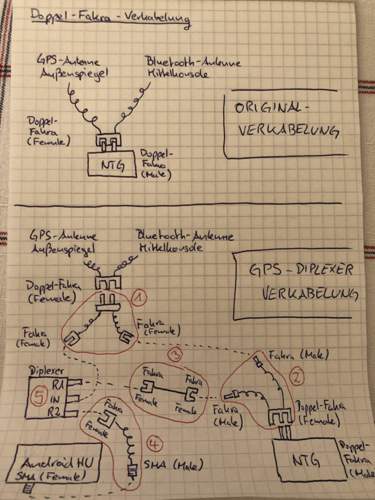

Hat schon mal Jemand die orignal GPS Antenne mit dem Android Radio verbunden?
Ich nutze die originale GPS-Antenne mit dem Android-display. Die Sache ist nicht ganz banal, weil man dafür einen Diplexer benötigt, damit alles sauber und störungsfrei läuft:
https://www.amazon.de/.../B00EC4Q01I
Der muss verkabelt werden, wofür diverse Kabel notwendig sind.
Im discord Forum gibt es dazu einiges an Anleitung:
https://discord.gg/bnCptV4M
Aber den Diplexer benötigt man doch nur, wenn man das GPS am Original Radio behalten möchte und zusätzlich die Antenne am Android Radio anschliessen möchte, oder nihct?
Kann man nicht einfach einen Fakra Z zu SMA Adapter nehmen und direkt auf das Android Radio gehen? Weil im Originalradio brauche ich die GPS Antenne doch nicht mehr, weil ich das Mercedes Navi eh nicht mehr nutze.
Allerdings hat das Radio ja einen Fakra Doppelstecker Anschluss (GPS und Bluetooth)
angehängtes Bild ist aus dem Discord Chanel
GPS Bluetooth Fakra Doppelstecker Verkab
