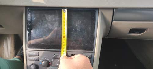

Könnte bitte mal jemand die Maße des Bildschirm nennen, also in MiKo eingebaut.
Kann mir bei bestem Willen nicht vorstellen das die Maße der MiKo bei P26 Plattform soooo anders sind.

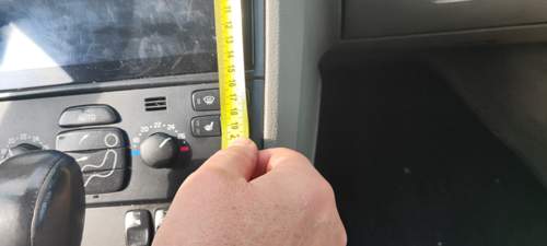

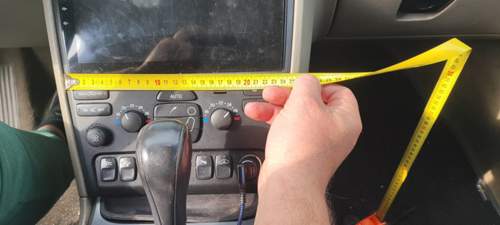

@Ambutilon
#siehe Bilder.
Außenmaß mit Rahmen
oben 27.3
unten 25.5
Höhe 16
Innenmaß Display ohne Rahmen
oben 25.5
unten 24,2
höhe 14.7

Ergänzung zu den Maßen. im P26 sind folgende Maße vorhanden:
Oben 30 cm Rundung nicht gemessen.,
unten direkt ab Klimabedienung 27.3 cm,
höhe von Klimabedienteil kpl. nach oben 13,8 cm.
Alles AUSSENmaße!
Somit scheidet also das hier gezeigte Display 10,2" für die Baureihe P26 aus.
Schade.
Wäre schön wenn es etwas passendes geben würde.
