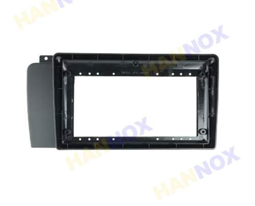

Gegen die "saubere Lösung" die das Legend aus Taiwan bietet,sieht dieses vorgehangene Tablet aber echt bescheiden aus....
so sieht die oben vorgestellte 9 Zoll Lösung aus....für mich zumindest optisch, keine Lösung
Siehe Bild im Anhang
V70
V702
@Saab_frank
Auf den ersten Blick sieht die Lösung ganz gut aus, von deinem verlinkten.
Die Bilder von dem Radio welches ich gesehen habe ist aber auch ganz deutlich zu erkennen da da nichts verbaut, sondern alles nur mit PS reinkopiert wurde.
Deshalb hab ich ja auch explizit nachgefragt und es wurde als passend bestätigt. Wie es dann im wirklichen Leben ist weiß man natürlich erst wenn man das dingens in der Hand hat.
Mal schauen was wird
naja, wenn ich den Rahmen sehe, weiß ich bescheid. Das Ding hängt davor.
Passen wirds schon...nur eben nicht bündig. Wie soll ein 9zoll Tablet dort rein passen?
Ja ist mir auch schon aufgefallen. Das Display ist ziemlich genau 1cm zu hoch. Jetz könnte man natürlich noch in die Breite gehen umm wieder auf 9" zu kommen.
Möglicherweise gibt es da eine Lösung. Ich bleib mal dran an dem Thema.
ich hatte schon überlegt, bei Ali oder so nach einem 16:9 Touch Display zu gucken. (gibts hunderte)
Bringt aber alles nichts, wenn man nicht die Maße hat. und irgendwie braucht man ja noch ne Android Anbindung an das Display ...und zum Auto .
Mangels V70 kann ich das nicht wirklich testen.
Ich denke mal auch, dass es ein Problem mit dem Schacht gibt. Da ja das eigentliche Radio rechts sitzt und links dann das Bedienfeld fürs Telefon (bzw ein Loch)

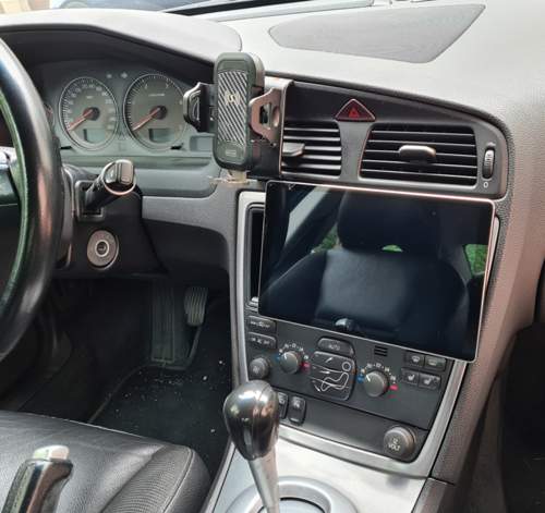

@Saab Frank schrieb am 14. Februar 2024 um 13:43:58 Uhr:
Die abgeschrägten Displays sind auch nicht so die Welt wenn sie nicht in einen passenden Rahmen eingebaut sind.
Ich habe ja auch das Display einfach davor hängen, bin aber ganz zufrieden damit. Mittlerweile habe ich das Display auch parallel zur Mittelkonsole ausgerichtet, auf den Bildern war es noch leicht schräg montiert. Sieht viel besser als das Original-Radio aus. Wer es wirklich integriert haben will, kann sich ja ein 7"-Radio kaufen, das passt in einen Doppel-DIN-Schacht.

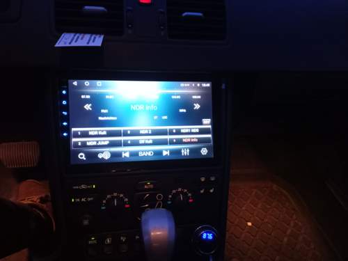

So,es ist(zum Teil)geschafft!Nachdem mir Saab Frank Mut zugesprochen hatte und ich mich vergewisserte,das ich keine zehn Daumen an den Händen habe,ist das Legend eingebaut.Rückfahrkamera und Rti-Anbindung muss ich noch installieren,aber so bin ich mit dem Ergebnis schon Mal zu Frieden.Das Teil ist wirklich von hochwertiger Qualität und kein billiger Chinakracher.Der Einbau ging wirklich einfach und ist auch für weniger begabte Schrauber durchaus zu bewerkstelligen.
Schön,das ich hier im Forum darauf aufmerksam gemacht wurde und die Diskussion so sachlich und nahrhaft geführt wird.Ich freue mich echt über das Teil.
Grüße in den Norden! Na dann viel Spaß mit dem Teil. Und glaube mir: du wirst die ersten Tage immer wieder neue Funktionen entdecken.
Und: gehe nicht in die Audioeinstellungen! Dafür brauchst du fast schon ein Studium in AudioTechnik...geschätze 5 Millionen Einstellungsmöglchkeiten bieten sich dort.
Bei der Kamera wäre es fast schon eine Überlegung wert, die von INNEN (irgendwo oben) zu befestigen.
Das kann man ja mal mit Klebeband testen.
Damit brauchst du nicht die Kofferraumklappe öffnen und irgendwelche Kabel dort zu verlegen. Zudem bleibt die Kamera auch bei Schmuddelwetter sauber.
Hat nur eben den Nachteil, dass du ggf nicht die AHK siehst, wenn sie auf den Hänger zufährt.
Aber bei neueren Autos wird das bereits so gemacht. Da ist der Rückspiegel ein Display welches den Rückwärtigen Verkehr anzeigt. Vorteil: man sieht die C Säule nicht mehr im Spiegel, sondern nur noch den folgenden Verkehr.
@Saab Frank schrieb am 18. März 2024 um 10:43:39 Uhr:
Die Überlegung hatte ich auch schon.Aber dann müsste ich von der(ziemlich dunkel)getönten Scheibe ein winziges Loch frei schneiden....Da gehe ich noch Mal in mich,schaffe es die Woche über ja nicht.
Und ja,die Audio-Einstellungen sind wahrhaftig verwirrend vielfältig.Auf der ersten Fahrt mit dem Legend sind mir Norddeutschlands Bäume am Strassenrand schon manchmal gefährlich nahe gekommen.Die vielen kleinen Schieberegler stellt man besser im Stand ein.
