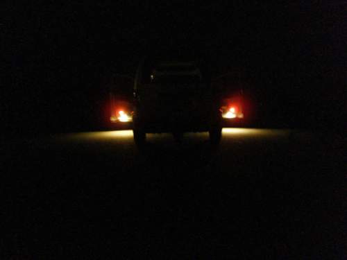

Robert und ich hatten am Samstag das 1. Schraubertreffen Österreichs in Auersthal.
Eingebaut wurden Türwarnleuchten mit Pfützenlicht 😉
Robert hat noch einen Türgriff für den Nachwuchs bei der Schiebetüre eingebaut.
Auch will er sich noch elektr. anklappbare Spiegeln einbauen,
da wurde vorerst mal geschaut, was man alles dafür braucht.
Bei Günter dürfen wir uns noch recht Herzlich für die Bereitstellung der Werkstatt bedanken.
Wir haben vor, uns im Juli/August wieder zu treffen.
Da wird es um den Werterhalt der Caddys gehen.
Wer will kann noch mitmachen.

Moin Viktor!
Schön, dass Ihr basteln konntet..
Kommt mir das irgendwie bekannt vor? 😕😉😎😛
Gruß Ulf
Hallo Ulf
Ja das hab ich mir bei dir abgeschaut,
verbaut hab ich die G4 24 LED 120° 4500K
Viktor
Hallo Ulf!
Ich strebe deine elegante Lösung der Pfützenbeleuchtung an, hast Du vielleicht die Teilenummer der Seitenblinker? Bin beim 🙂 noch nicht vorbeigekommen...
Gruß Robert
Moin!
Dann hole Dir lieber in der Bucht welche, kosten nur die Hälfte.
Und billiger wird´s noch wenn Du welche vom Golf 2 nimmst.
Zersägen musst Du sie ja eh. 😛
