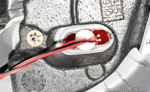

auch ich war erst so in Rage, daß es nicht nach der ersten Anleitung geklappt hat... Warum Kabel in einen Stecker stecken, zu denen keine PINs im STG vorhanden sind...
Hat da wer von VW reagiert, weil hier mitgelesen, weil es nicht sein kann, das das eigene voll selbst bezahlte Fahrzeug mein Eigentum ist und auch hier und da verbessert werden kann? Für mich ist das wie´n Trabbi, immer weniger drin und viel selbst machbar. Schönes Spielzeug, das ich das nochmal erleben darf. :-)
Darum:
Habe dann beide Belegungen der Steuergerätestecker in den Türen verglichen, um erst einmal auf die schnelle die Unterschiede zu finden.
Anschließend wird es gründlich und fachlich korrekt mit dem Fluke direkt am Steuergerät durchgemessen und mit VCDS von RossTech die Diagnosetest-Funktion für STG42 und STG52 gestartet.
Dabei ist mir aufgefallen, daß richtigerweise PIN18 zu Pin1 und PIN19 zu PIN2 der Türwarnleuchten gelegt werden muss.
Andersrum funktioniert das absolut nicht.
Soviel noch zur Ergänzung zu MJ09 in Bezug auf die Nachrüstung der Türwarnleuchten.
Nicht vergessen, die Türsteuergeräte zu konfigurieren, dh: der aktuelle Wert muss um +64 erhöht werden.

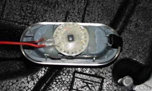

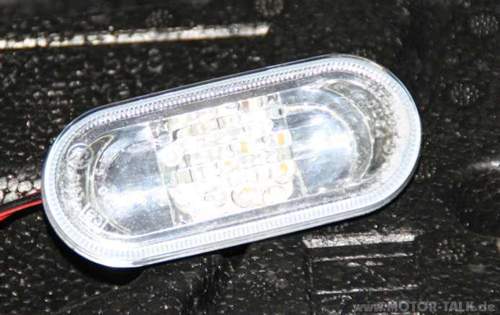

Habe gebastelt...
Hab mal eine neue Variante des Türwarn-/Pfützenlichtes entworfen..
Da ich mir dunkle Seitenlinker gegönnt habe, waren diese ja nun übrig.
Genauso wie einige 21-LED-G4-Leuchtmittel.
Also Heißkleber genommen, originale Warnleuchenblinddeckel belichtet,
ehemalige Blinker aufgedremelt und ebenfalls mit LEDs versehen..
Loch in die Türpappe...
Jetzt ist es der reinste Lichterbaum. 😁
Aber seht selbst..

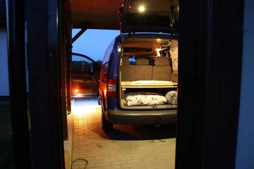

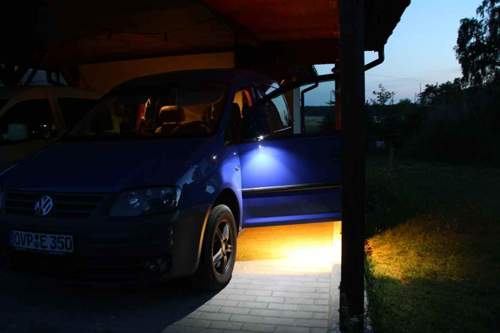

Jetzt ja.. 😎
Alles-was-geht-1
Alles-was-geht
*Weihnachtsbaum* 😉
