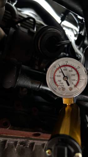

Im Bild sieht man bei welchem UDruck das Gestänge am Anschlag ist (spürbar)

Manometer an den VTG-Ausgang des N75 gesteckt. Beim Starten 0mbar. Leite ich die Gymnastik ein via VCDS geht es sofort auf den Maximalwert hoch. Bleibt aber komplett unverändert. Also lässt bei AUSGESCHALTETER LDR keinen Druck ab. Ist also egal ob LDR ein oder LDR aus. Das Ventil bleibt bei 100%. Habe auch versucht im ausgeschalteten Zustand während der Gymnastik den Druck abzulassen. Dieser baut sich jedoch direkt wieder auf. Heißt in meinen Augen ist irgendwas VOR der VTG Regelung nicht richtig. Nur was? Könnte es der LMM sein?
Leitungen zum Steuergerät würde ich ausschließen, da das Ventil ja angesteuert wird, nur nicht richtig.

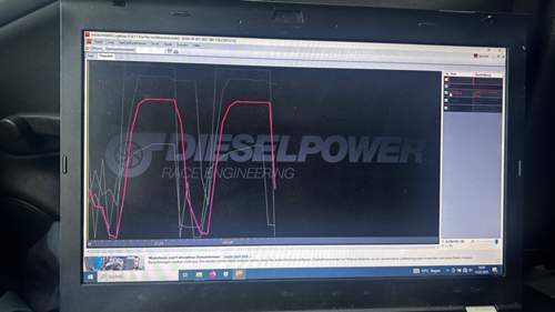

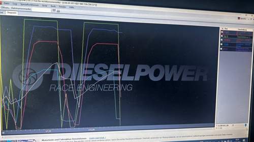

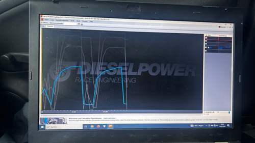

Außerdem habe ich wieder eine Logfile gemacht und währenddessen mal die Werte live beobachtet.
Ladedruck Istwert liegt bei Vollast bei knapp 2,5bar. Das ist in meinen Augen mehr als exorbitant zu viel. Ladedrucksollwert liegt auch deutlich drunter.
Habe mal Bilder angefügt, dass ihr die LOG File selbst mal ansehen könnt und grübeln könnt.
Ich danke euch schonmal für die Hilfe.

Hast du da schon 1 bar Umgebungsdruck abgezogen? Ich kann das alles recht schlecht lesen.
Nein habe ich nicht. Jedoch ist der Istwert zum Sollwert teilweise fast doppelt so hoch. Also etwa 2500mbar Istwert zu 1600mbar sollwert.
@Woia schrieb am 14. Februar 2024 um 18:23:59 Uhr:
Also die Bilder und dessen Legende kann ich auch kaum lesen.
2500mBar absolut sind 1,5 Bar Ladedruck relativ.
Und der Sollwert soll bei 0,6 Bar Ladedruck relativ liegen?
Unter welchen Bedingungen wurde gemessen? Oder hast du mal ein Protokoll was man lesen kann? (Log File)
Die Datei an sich, sodass du es bei dir am Rechner lesen kannst meinst du?
Wenn ja, dann hänge ich hier mal die Datei von heute an.
Ich habs mal bissl besser aufbereitet.
Ladedruck wird schnell aufgebaut und bleibt dann viel zu hoch.
