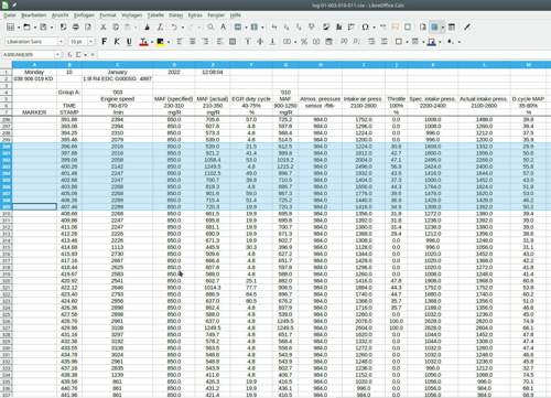

Ja klar, so gehts auch. Aber bitte nur einen kurzen Beschleunigungslog im Gang 4 oder höher.
hallo, anbei habe ich das hoffentlich aussagekräftige logfile, es ist ein bisschen länger geworden, aber man kann hoffentlich was erkennen...hab paar mal vollgas gegeben in allen Gängen und besonders Gang 1 und 2 bis knapp 4000u/min (Stadtverkehr + kurzes Stück Autobahn)
ich sehe mich in den zahlen noch nicht ganz durch, aber ein geschultes auge findet hoffentlich etwas 🙂
Der Lader baut ordentlich Druck auf wenn er soll und bei kleineren Lasten nimmt er sich auch zurück. Um abschließend eine Info zu haben, ob das VTG richtig arbeitet, wäre interessant, ob er bei Schnellfahrten im 6. Gang auf der BAB in Richtung 3000...3500 rpm zu viel Druck aufbaut. Das kannst Du aber selbst sehen, dass der gemessene Ladedruck im entsprechenden Messwertblock dann bei 2,4...2,5 bar begrenzt bleibt. Geht er aber in den Notlauf oder verbraucht deutlich zu viel, dann müsste das VTG als Fehlerquelle ausgeschlossen werden.
Screenshot-20220110
