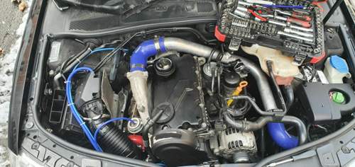

1,9 TDI hat keine Leistung, kein Unterdruck an der Dose, russt schwarz bei Volllast
Audi A4 B6/8E
Mein AVF läuft wie ein Polo mit 45 PS. Null Leistung und hinten macht er ordentlich schwarz raus.
Der Turbo ist relativ neu, deshalb schließe ich den mal aus.
Gewechselt habe ich nun schon das AGR Ventil, N75 Ventil und alle Unterdruckschläuche. Alles Neuteile, keine Gebrauchten.
Mir ist aufgefallen wenn ich den Schlauch von der Druckdose (über dem Turbo) abziehe, spüre ich keinerlei Unterdruck am Schlauchende. Das sollte doch der Fall sein oder?
Hat jemand einen Tip? Kann es auch an der Tandempumpe liegen?

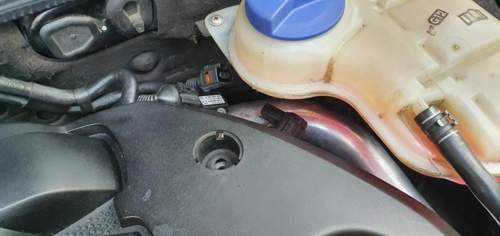

das einzige was mir aufgefallen ist, dass ich am N18 Stecker einen durchgang messe, bei zündung an.
Das sollte wahrscheinlich nicht sein, oder?
Habe schon im Motorsteuergerät Kasten die 15A Sicherung und das Relais 219 angeschaut, könnte das Relais evt einen def haben? siehe auch Foto
Obwohl ich offensichtlich einen Kurzschluss da irgendwo habe, gibt es weder eine Fehlermeldung, noch irgendeine defekte Sicherung, echt merkwürdig. Und darüber hinaus ist ja auch nicht gesagt, dass dieser Kurzschluss mein Turboproblem lösen wird, aber es ist halt der einzige Fehler der mir bis jetzt untergekommen ist

Motorraum
Okay, ich habe mich erstmal nur auf die reine Unterdruck-Versorgung bezogen.
Wenn hier der Druck aktiv beeinflusst wird, um den VTG-Steller zu verfahren/ zu bewegen, dann ist das ja gewollt, also in Ordnung. Das N75 läuft ja als Druckwandler.
Btw, Ladedruckregelung im Stand ist praktisch nicht zu erzwingen, auch wenn das Gaspedal ordentlich betätigt wird. Es wird trotzdem zu wenig Kraftstoff verfeuert, als das überhaupt nennenswert Abgaswärme für den Verdichterantrieb generiert wird.
Was aber gehen sollte, ist eine Stellglieddiagnose, wo das VTG aktiv verstellt werden kann.
PS: Wenn in der Ladeluftstrecke durch Lecks zu wenig Druck aufgebaut wird, sollte trotzdem das N75 alles dafür tun, dass das VTG auf hohen Ladedruck eingestellt wird.

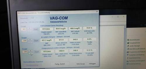

Kannst Du nicht mal eine Logfahrt machen, ganz kurz, wo die Luftmasse, der Ladedruck, die Drehzahl, die Geschwindigkeit und gerne noch den Gaspedalwert über die erweiterten Messwertblöcke aufgezeichneit werden, wenn Du in einem höheren Gang ab 1500 rpm mal ordentlich durchbeschleunigst bis ca. 3000 rpm (oder auch etwas mehr)?
ja das kann ich natürlich auch machen, ich hab das noch nie gemacht aber so schwer wird das wohl nicht sein: ich glaube Gruppe 03, 10 und 11 auswählen, und dann rechts unten auf mitloggen klicken, oder?
siehe Foto im Anhang, das war vor kurzem nur am Parkplatz.
Mitloggen
