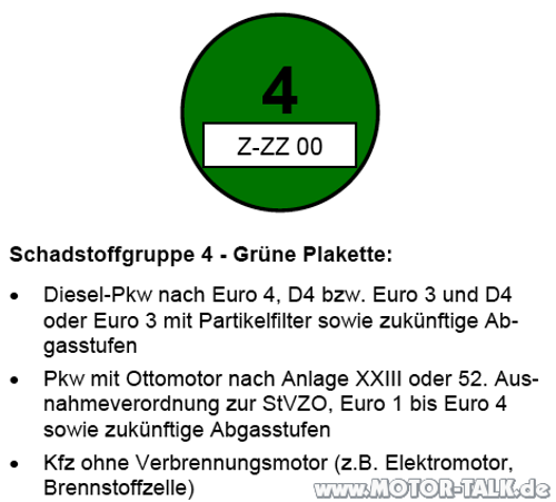

Bekommt man denn bei genanntem Fahrzeug durch Nachrüsten eines DPF die grüne Plakette?
Wann man die grüne Plakette bekommt, erkennt man im Anhang.
Gr-plakette
ja!
