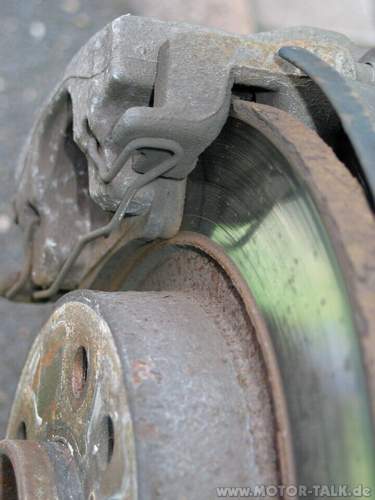

Hi Leute,
war heute bei der roten Werkstattkette mit den drei Buchstaben und wollte für 60 EUR meine Bremsklötze hinten wechseln lassen.
Die meinten natürlich das die Scheiben auch weg müssen...
Was meint ihr?

also ich stand auch vor der gleichen Problem wie du. Ich hatte ca tkm weg aber bei wir war alles noch das erste. Also Scheiben und Klötzer. Ich hab mir einfach Ringsrum alles neu geholt. Die Scheiben lasse ich nochmal abdrehn und dann gehn die auch nochmal min. tkm da ich nur Langstecke fahre. Die hinteren sahen auch schlimmer aus als die vorderen. Einfach mal nachmessen die Mindestdicke kannste hier nachlessen mindestdicke
Aber so viel kosten die ja auch nicht.
Tschau Marcus
Bei 100'000 könnse schon mal gewechselt werden sollten es die ersten sein. Auf den ersten Blick sehen die aber nicht sooo schlecht aus. Einfach mal die Stärke der Scheiben messen. Wenn die passt Bund mit der Flex abschleifen und neue Beläge drauf. Abdrehen halt ich aufgrund der Bilder für übertrieben.
dicke messen ist leider nicht so einfach - mit montierten Rädern...
ein klarer Grad von gefühlt unter 1mm ist aber klar oben und unten vorhanden...
Bremsleistung ist noch super - will eigentlich nur das angebot mitnehmen ...
Bremsklötze sind bei ca. 3mm
Dann ganz klar mit Flex Bund runter und nur neue Beläge.
hmm, befürchte nur die wollen die Scheiben tauschen und werden sich weigern den Bund wegzuflexen...

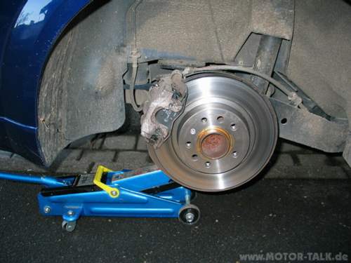

Ob man HA-Scheiben bei einer gemessenen Dicke von 10,12 mm und 47.000 vor der nächsten (flexiblen) Inspektion wechselt, das muss dann freilich jeder selbst entscheiden. 😛
Meine Scheiben durfte ich nach 82 tkm erneuern lassen. Die Beläge waren da eigentlich noch nicht an der Grenze.

Also die Scheiben Dicke an der HA beträgt neu 12 mm.
Mindestdicke ist 10mm.
Da Du ja schreibst, das der obere Grad bestimmt 1 mm beträgt, sind es auf der Innenseite auch 1 mm.
1mm plus 1mm ergeben 2mm. 12mm minus 2 mm ergeben 10mm.
Damit wärst Du an der Verschleißgrenze und die Scheiben müssen neu, was nach 2 maligen Belagwechsel auch absolut im Grünen Bereich liegt.
ATU hatte also doch ausnahmsweise recht.
Aber lass Dir nicht den Mist von denen ans Auto bauen. Die Bremsteile von denen taugen nix.
Nimm was vernünftiges, zahl auch nen Euro mehr, dann haste aber eine Vernünftige Bremse drin.
