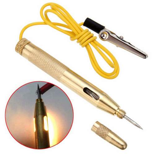

Erst solltest du mal alle Sicherungen mit einer Standardprüflampe überprüfen!
Ich glaube nicht das dein Tacho defekt ist.
Prüflampe
Evtl ist auch eine neue wieder im jenseits abgeraucht?
Mal alle Sicherungen überprüfen.... so wie beschrieben mit der Lampe oder Multimeter
Ist sehr selten dass ein Kombi-instrument abraucht.... das muss andere Gründe geben
Ich gucke morgen nochmal alle sicherungen durch.
Also ich prüfe die immer mit einem Multimeter auf durchgang.
Ich halte euch aufjedenfall auf den Laufenden und danke euch für eure Geduld und vorallem für die Tipps
Eine Prüflampe mit einer Glühlampe ist da für besser geeignet.
Wenn eine Sicherung durchgebrannt ist und die beiden Enden berüren sich noch dann erkennt das Multimeter keine Unterbrechung.
Okay danke, hab direkt eine bestellt kommt Montag an und dann guck ich damit mal durch

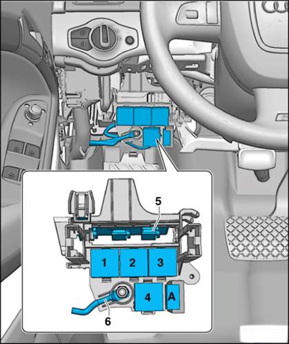

Was man versuchen könnte das Relais für Spannungsversorgung der Kl. 15 überbrücken.
Dann mit VCDS versuchen auszulesen.
Pin 2 + 8 am Relaisträger vom Relais Klemme 15 ein Brücke einsetzen.
Einbauort hinter der grossen Verkleidung unter dem Lenkrad das Relais Nr.3
Relais Klemme 15
@Nick-Nickel okay aber wenn ich das überbrücke kann nix passieren ?
Und wenn ich das überbrücke und es dann geht heißt es Tacho defekt ?
Nein Pin 2+8 und das Kabel darf nicht zu dünn sein.
Ab 1,5mm².
Ok probiere ich mal aus
So ich melde mich mal wieder
Hab pin 2-8 überbrückt lässt sich trotzdem nicht auslesen
Und der Tacho bleibt schwarz
Jetzt ist die Frage muss ich das tacho einschicken oder das MSG 🙂
