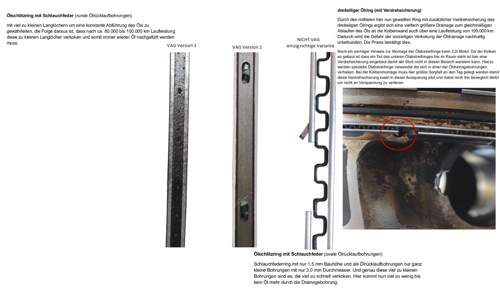

Das Problem ist, dass die "High-End" Abstreifringe erst ab 2014 oder 2015 verbaut wurden. Vorher gab es nur leicht verbesserte Abstreifringe.
Eben nicht!!!
Audi und VAG haben niemals am B8 die 3 Teiligen Abstreifringe verbaut.
Zu keiner Zeit an Keinem BJ.
Sie haben eine EIGENE Revision der Ringe verbaut , welche sich aber jetzt im Nachgang als auch nicht viel besser raus stellt.
Es ist Stammtischgelaber wenn jemand sagt, Mein Motor ist von 2015 ich hab das Problem nicht.
Doch das hat er , denn er die Variante 2 Ringe von VAG.
Denn die 3 Teiligen gabs nicht und niemals ab Werk. Zu keiner Zeit als der B8 und sein Gefolge gebaut wurde.
Ringe

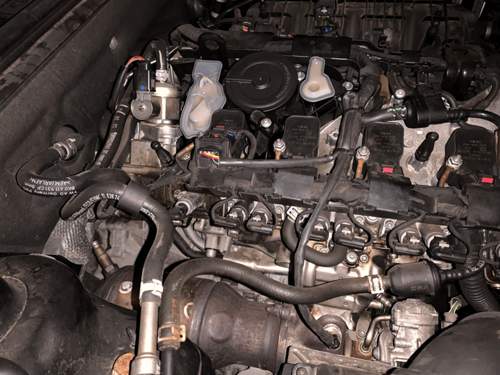

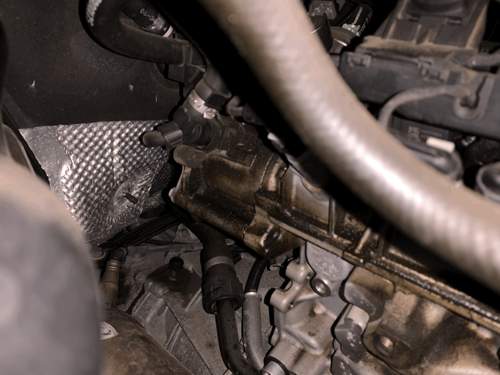

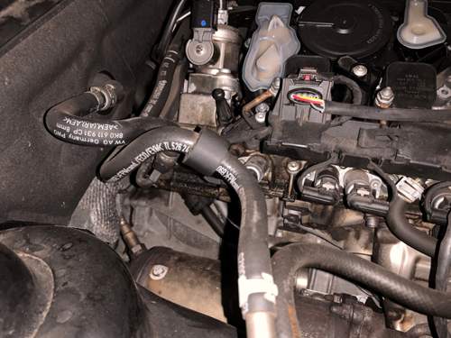

Hallo liebe Community,
ich greife hier mal das Thema neu auf, da ich bei meinem A5 1.8 tfsi CJEB (Bj. 2014) seit paar Monaten einen erhöhten Ölverbrauch wahrnehme und soweit bin, dass ich alle 1000km mind. 1l Öl nachfüllen muss. Gestern habe ich gemerkt, dass am Motorblock im Bereich KGE Ölspuren entlang des Motorblocks zu sehen sind.
Eigentlich bin ich davon ausgegangen, dass beim FL und Bj. 2014 das Ölproblem nicht vorhanden sein sollte.
Kann mir evtl. jmd sagen, was hier undicht sein könnte oder eine Vermutung warum die Ölflecken entstehen.
Vielen dank im voraus.
Tempimagef7kkfj
Tempimagepmzzqo
Tempimage3kwwdv
Servus, der Wagen ist nun auch 10 Jahre alt.
Hier und da ein paar Spuren von Inkontinenz ist nichts besonderes.
Ich denke dein Öl verlierst du auch im Brennraum.
BJ 2014 bedeutet er hat die ‚Zwischenlösung‘: Ölabstreifringe mit minimal größere Löcher. Die kriegen das Ölproblem ebenso, aber erst bei höhere Laufleistungen.
Erst Mitte 2015 kamen die Wellenformige Abstreifringe in der Produktion und war das Problem definitiv gelöst.
