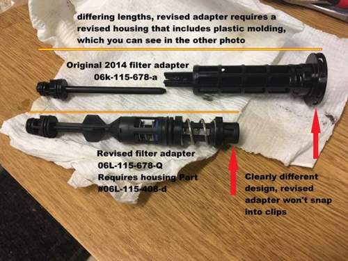

Kann mir eienr sagen, ob mein Ölgehäusedeckel in Ordnung ist oder ist dort der Stift abgebrochen, siehe Bilder im Anhang?
Wie ja schonmal Erwähnt habe ich bei meinem nur wenige ml Öl im Stutzen und es läuft auch schnell ab.
Der Stab bei deinem ist Defekt, da muss ein Kugelkopf vorhanden sein welcher am Deckel einrastet, Bild Anhang zu Sehen.
Das sollte auf jeden fall gemacht werden,...wo ist die Kugel hin ?
Steckt die noch im Deckel für Ölfilter oder in den Motor gefallen !?

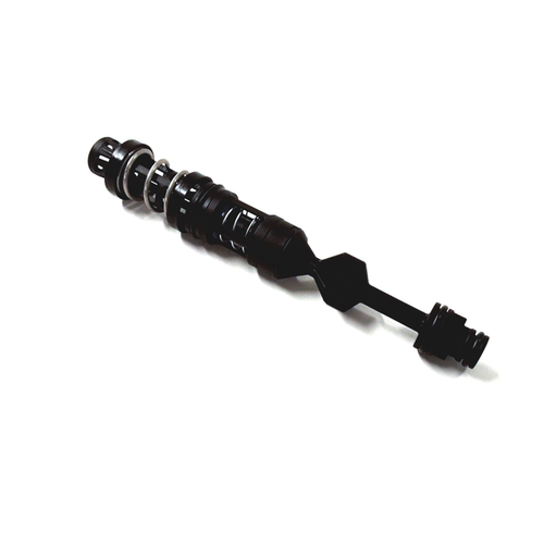

Der Stab nennt sich Stutzen und hat die Teilenummer 06L 115 678 C, wurde jedoch durch 06L 115 678 Q Ersetzt, beim :-) ca. 10€
https://i.ebayimg.com/images/g/YacAAOSwMcZkfX3f/s-l500.png
Dazu muss auch zwingend der Deckel für Ölfilter mit Ersetzt werden, Teilenummer 06L 115 401 L beim :-) ca. 40€
Ölfilter liegt dort auch mit bei, dieser hat sich aber nicht Geändert.

Wenn ich bei meinem das ölfiltergehäuse abdrehe bleibt die Stange mit dem Kugelkopf meist im Stutzen stecken, es hält nicht mehr so dolle am ölfiltergehäuse.
Erscheint auf dem Bild halt wie Abgerissen.Nichtsdestotrotz sollte das Öl ja aber wieder zurücklaufen.
Das stimmt, was du geschriben hast. ich habe es übersehen. Die Stande bleibt bei mir drin. Ich habe es rausgeholt und Bilder im ketzten Betrag geladen.

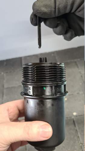

Wo die abgebrochene Spitze geblieben ist, bleibt vorerst ungeklärt.
Bild 1 da vorne im alten Teil steckt es aber nicht drin?
Bild 2 das Obere Bauteil ist das Innenteil vom Gehäuse, da steckt die Kugel noch drin, der Stab ist Gebrochen.
Bei mir war es damals das Standrohr, habe mal ein Bild angehängt. (Habe den EA888 Motor) Es kann passieren dass dieses nach den Filterwechsel "stecken bleibt" und damit einige auslasskanäle verstopft. Das Öl läuft einfach zurück in die Ölwanne und zack -> Fehlerlampe...

Für den Gen.III hatte ich es mal weiter oben Gepostet;
Stutzen;
https://www.online-teile.com/audi-ersatzteile/06L115678Q_Stutzen.html

Das Ölfiltergehäuse bzw. der Stutzen für Ölablauf wurde Ende 2013 überarbeitet, Grund sollte wohl ein Problem mit der Meldung "Öldruck zu gering" sein.
Ist bei deinem schon das überarbeitete Teil verbaut?
Wenn nicht, ist am alten Teil noch die Kugel am Stab vorhanden, siehe im Thread dazu auf Seite 2
