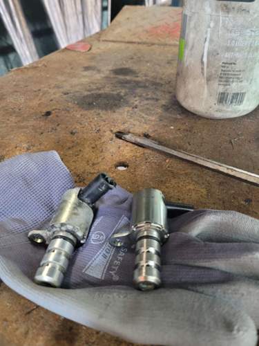

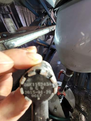

Themenstarteram 22. März 2023 um 17:40
Hallo in die Runde,
heute haben/wollten wir das Steuerventil tauschen. Natürlich habe ich ein falsches Teil bekommen...
Kann ich das umtauschen? Welche OE Nummer hat Das Ventil, weiß das jemand?
Hab verucht es zu entziffern, aber weiß nicht genau ob das richtig ist.
06K115243A
Bild Siehe unten
Vielen dank für die Hilfe
Steuerventil Audi A4 B8 1,8 TFSI Bj.2013
Vergleich
