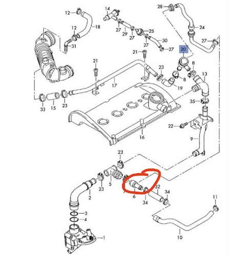

Ich habe den Motor nicht vor Augen, aber auf Deinem Bild ist z.B: unten auch der Ladeluftkühler abgebildet.
Kannst Du nicht einfach im Motorraum die Drosselklappe lokalisieren und von ihr ausgehend die Schläuche und Dichtungen Richtung Turbo prüfen? Evtl. ist auch einfach eine Schelle nicht ganz fest.
....gerade gefunden: hier hat jemand dieselbe Fehlermeldung mit anderer Lösung als mein Gedanke:
https://www.motor-talk.de/.../...lader-drosselklappe-t4299624.html?...
Vielleicht hilft Dir das?

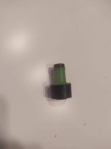

Der meint das KGE und dazu gehörige Rückschlagventil. Hatte ich schon beides getauscht gehabt.
Das Rückschlagventil hat auch nicht ganz zu gemacht, wenn man da rein pustet, hab allerdings gelesen das es normal sei, da Plastik auf Plastik mit einer Feder nicht 100% dicht halten kann.
Das absuchen ab Lader bis DK ist nicht einfach ohne Hebebühne, da es alles unten entlang verläuft.

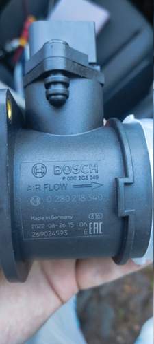

Habe noch den originalen gefunden mit Teilenummer 0280218063, ich habe einen mit der originalen Teilenummer im Netz bestellt. Der kam gestern an auf der Verpackung war die originale Teilenummer und am LMM stand 0280218340 Nummer drauf. Fand ich schon etwas komisch. Einzige Erklärung wäre aktuelles Model? Naja habe den Kundenservice kontaktiert mal sehen was die dazu zu sagen haben. Der LMM wurde jetzt verbaut, mal sehen ob die MKL erneut auftaucht.
Möchte hier nochmal ein bisher einziges positives Feedback mitteilen:
Problem ist jetzt nach dem Wechsel Luftmassenmesser von Bosch hoffentlich gelöst. Fahre nun seit knapp 400km und MKL ist bisher nicht aufgetaucht. Habe ihn nochmal ausgelesen und das Problem mit Druckverlust Lader-Drosselklappe kommt auch nicht wieder. Hatte es für nicht möglich gehalten das es tatsächlich an Luftmassenmesser liegen konnte. Hatte ja schon alles abgesucht gehabt nirgendwo ein Leck gehabt, alle Schläuche waren dicht.
