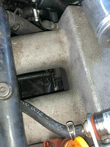

Ich hab das Problem denke ich gefunden aber noch nicht beheben können.
Mein Gasanlagen verbauer hat sich mit seinen Pfusch mal wieder selber übertroffen. Die Messing Düsen welche in den ansaugkrümmer gebohrt werden sind nicht ganz dicht, so kommt kurz vorm Zylinderkopf noch die entsprechende Luft rein die meine Probleme hervorruft. Falls es das Problem war wisst ihr es jetzt, falls nicht melde ich mich nochmal
Guck dann zur Sicherheit auch mal "wie" die stehen. Weil wenn die Hälfte mit und die andere Hälfte gegen die Strömung steht kann das nicht mal "dicht" funktionieren.
Wenn ich "Arsch" wäre - entweder eine O-Ring-Dichtung drunter (nachdem die Brücke nachbearbeitet wurde und Grate entfernt) oder sowas wie https://www.ebay.de/.../143966840336 als Beispiel - es gibt ganz gute Silikonklebstoffe, die Dichtfunktionen übernehmen können ohne langfristig auszuhärten. mein Bevorzugter Silikonkleber ist von DELO und leider nicht so wirklich frei im Verkauf. Hält elastisch bis fast 300°C....aber so viel schlechter ist der "1K Silikonkleber" nicht.
Und was wetten wir, dass die Brücke nie im Leben ausgebaut wurde und die Späne innen irgendwo hängen....

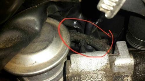

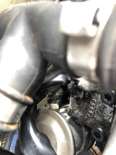

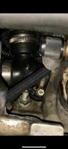

Okay… es lag auch an den Gas einspritzdüsen welche undicht sind. Aber das Problem ist noch nicht behoben… schlimmer noch, ich hab einen undichten unterdruckschlauch so leicht abziehen können (ich glaub der konnte nie richtig drauf sitzen)) aber weis nicht wo das 2. Ende davon hinkommt. Es ist ein 38 cm langer ummantelter Schlauch, welcher bei der ansaugbrücke zwischen 3 und 4 Zylinder zu sehen ist (sind doch die hinteren beiden oder? Also die Richtung cockpit)
.jpg
Falls mir noch jemand helfen möchte… weis einer wie das Teil heißt? Es ist offensichtlich eingerissen.

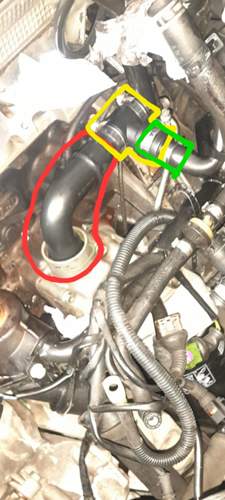

Moin,
gerade mal Zeit gefunden bei meinem nachzusehen.
Du hast mal irgendwo geschrieben das du 150PS hat, deswegen gehe ich vom AVJ-Motor aus, genau wie meiner.
(Im Vorraus, kann sein das die Teile bei den anderen 1.8T-Motoren (163/190PS) anders sind)

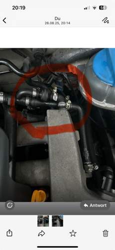

1. Der Unterdruckschlauch führt bei mir an das Kombiventil an der Motorrückseite (siehe Bild, werde den Schlauch bei mir auch ersetzen müssen)

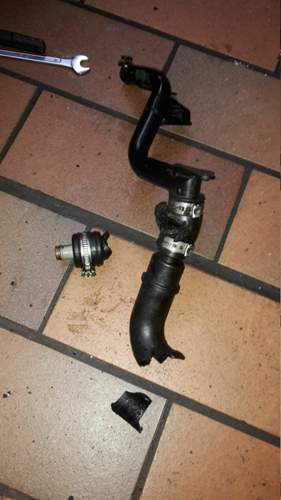

2. Das Teil ist der von mir oben gemeinte T-Verbinder an der unteren Kurbelgehäuseentlüftung. Heißt bei Audi "Gehaeuse" mit der Teilenummer 06A 103 247.
Danke dir. Es scheint das T-Stück zu sein, hoffentlich war es dann die letzte Baustelle von diesen dämlichen Unterdruck System.

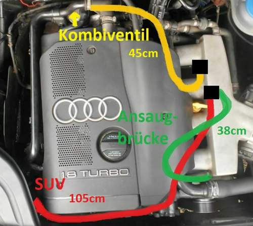

Zu 1: ja das hab ich auch nach ner Stunde suchen und fluchen gesehen. Gibt es denn bis auf den schlauch und den zweiten zum Suv noch einen? Ich konnte keinen finde aber ich hab in irgendeinen anderen Forum oder Thema was von einen dritten Schlauch gelesen (einmal 38cm einmal x cm zum suv und noch einen dritten auch wohl längeren schlauch).
Naja … ich werde auch aufjedenfall mir nochmal ne shisha rauchen und mit den Dampf mal mein System fluten.

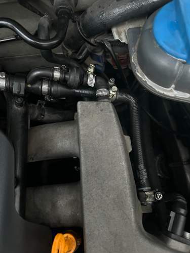

Bei mir geht noch ein Schlauch vom vorderen Ende der Ansaugbrücke zum vorderen Magnetventil, wo auch der Schlauch vom SUV angeschlossen ist. Dazu noch der Winkelschlauch der u.a. die beiden Magnetventile verbindet. Siehe Bild!
Hab folgende Längen dazu gefunden:
SUV: 105cm
Kombiventil: 45cm
Ansaugbrücke: 38cm
Audi-a4-b6-1-8t-avj-unterdruckschlaeuche
Danke dir. Dann hab ich glaub ich alle Schläuche
