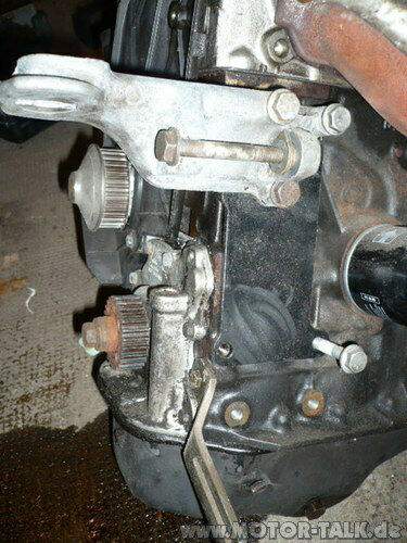

Mußt Dir so`ne Zwischenplatte bauen, die 1,6er haben oben nur 2 Scxhrauben (und unten) da fehlt das Gewindestüch für die 3. (untere) Schraube des Motor- / Limahalters.
MFG
Geaenderter-halter
Na siehste... aber der Aufwand hällt sich doch in Grenzen im Gegensatz zu anderem...
