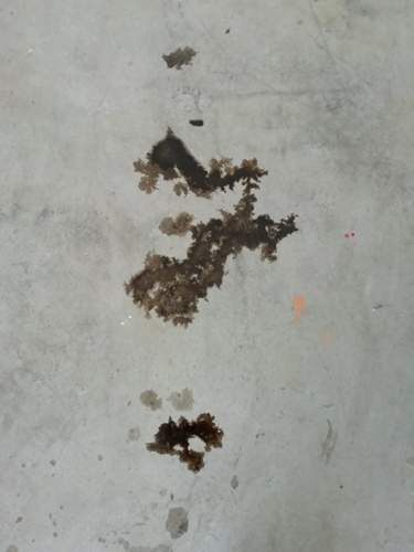

ich habe dieses Auto erst vor kurzem neu gekauft und durfte nach ungefähr 2-3 Tagen größere Ölflecken in der Garage feststellen. Ölstand passt zwar aber die Garage soll sauber bleiben 😉.
Daraufhin habe ich über die Händlergewährleistung den Wellendichtring tauschen lassen aus welchem das Öl tropfte. 2 Tage später habe ich das gleiche Phänomen aus der gleichen Dichtung feststellen können.
Habt ihr Erfahrungen damit bzw. Ansätze das Problem zu beheben?

Wenn der Händler das Problem nicht behoben hat,
dann würde ich da noch einmal vorsprechen.
Ansonsten könnte der Wellendichtring an der anderen Seite der Kurbelwelle, oder die Ölwannendichtung, oder das Ölfiltergehäuse undicht sein.
Nach Getriebeöl sieht das nicht aus.
Der Link zu den Fahrzeugdetails funktioniert nicht.
Ich würde gar kein großes Gedöns deswegen abhalten, sondern beim Verkäufer auf Behebung des Mangels bestehen, wenn es ein Händler mit Gewährleistungspflicht ist.

Danke für die Tipps schonmal. Ich werde die Gewährleistungspflicht in Anspruch nehmen. Der Händler ist diese Woche noch im Urlaub, deshalb kann ich ihn leider nicht erreichen.
Denkt ihr ich kann solange noch eine Kurzstrecke (ca. 10km) auf die Arbeit und zurück fahren (mit einem Auge auf den Ölstand)?
Ich kontrollier zurzeit täglich den Ölstand. Kann ich mich theoretisch auf die Motorleuchte (welche aktuell nicht aufleuchtet) verlassen?

Ich bin mit der Materie noch nicht so vertraut. Aber bist du dir da sicher, da der Ölfleck sich etwa an der gleichen Position wie vor dem Austausch des Wellendichtrings befindet?
Wenn genug Öl drin ist, kannst du auch 100 km und mehr fahren. Unser 1.6er 8P kommt immer erst Öl nachgefüllt, wenn die Warmlampe angeht und das geht schon jahrelang und viele tausend Kilometer gut.

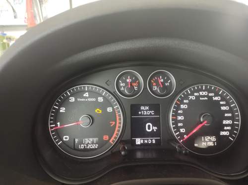

Seit heute leuchtet die Abgaswarnleuchte (siehe Bild) der Motor (oder etwas im Motorraum) ist sehr laut (eine Art rasseln) und das Ruckeln ist deutlich stärker geworden (auch wenn der Motor schon warm gelaufen ist).
Bei dem Ruckeln springt die Drehzahlanzeige immer etwa 2 Skalaeinheiten hin oder her.
Ölstand ist weiterhin noch über dem Idealbereich.
Anbei befindet sich noch das Video aus dem Motorraum damit vielleicht erfahrene das Geräusch besser zuordnen können (Hoffe die Datei ist nicht zu groß für das Forum).
& noch ein Video

Das Bild ist wahrscheinlich verschwunden wo ich den Anhang hochgeladen habe. War eh nur dafür da um das Symbol zu zeigen.

Das langersehnte Bild
Das Bild ist nun da, aber das ist nicht die Abgaswarnleuchte, sondern die Motorkontrollleuchte (MKL). Wenn die MKL leuchtet, sollte auch was im Fehlerspeicher stehen.
Das mit der einzelnen Zündspule gab es mal vor 30 Jahren, heute hat jeder Zylinder eine eigene Zündspule und die mucken auch schon mal herum. Dann kann es auch zu Geräuschen kommen und der Motor läuft unrund.
Die KGE überprüft mal am einfachsten, indem man den Deckel vom Ölnachfüllstutzen lose auflegt und den Motor laufen lässt. Wenn der Deckel leicht angesaugt wird (leichter Unterdruck) ist die KGE in Ordnung. Wenn der Deckel springt, dann ist Überdruck vorhanden und die KGE ist defekt.
@Atomickeins schrieb am 1. Juli 2022 um 18:23:29 Uhr:
Dann stand wohl im Bordbuch was anderes. Hab mich auch gewundert (bei anderen Autos war das ja eher ein Motorsymbol). Im Bordbuch steht "Abgaswarnleuchte".
Wie dem auch sei, ich habe nun den Fehlerspeicher mal ausgelesen. Es gibt tatsächlich ein paar Fehler laut Delphi.
P0441 - Tanklüftungssystem; Luftstrom fehlerhaft - Sporadisch
P1624 - Störungsmeldelampe - Permanent
