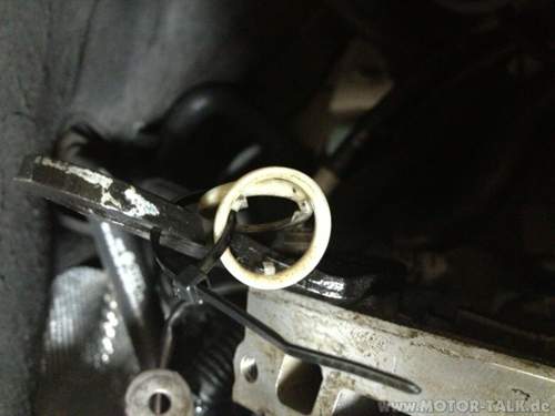

Sind auf ein Problem gestoßen:
Da wo die einspritzdüsen in den Zylinderkopf rein kommen muss doch irgendein Dichtungsring zwischen sein?
Da das Auto wo anders zerlegt wurde weiß ich nicht mehr was da war ich habe nur 3 plastikringe die ich nur dahin zuordnen kann, diese passen auch in den Kopf nur einer fehlt ja.
War schon bei 2 Audi Werkstätten die meinen solche Ringe gibt es nicht also nicht im Teileprogram.
Ich kann gleich ein Foto machen von den Ringen die ich hier habe
So hier die Bilder
Kann vielleicht einer sagen welche teilnimmst die haben?

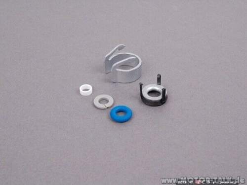

also Du meinst speziell die Abdichtung der Einspritzdüsen zum Zylinderkopf hin? Der Dichtring sitzt am Ende des Einspritzventils und wird so also gleichzeitig mit dem Ventil eingebaut. Der Dichtring ist ein Teflondichtring.
Dieser Dichtring bleibt aber normalerweise am Einspritzventil, wenn man dieses ausbaut. Ich verstehe deshalb nicht, warum die auf Deinem Foto mit einem Kabelbinder befestigt sind. Normalerweise sind die nicht nochmals verwendbar, wenn man sie vom E-Ventil löst.
Aber jetzt mal zur Teilenummer: 06J 998 907 B. Das ist ein Reparatursatz mit verschiedenen Dichtringen, die benötigt werden, wenn man ein Einspritzventil ausbaut. Auch dieser Teflondichtring ist dabei. Dieser kann aber nur mit Spezialwerkzeug ersetzt werden. Die ganannte Teilenummer gilt für je ein Einspritzventil. Also 4x bestellen, wenn man alle wieder abdichten will.

Hab nun den Satz gekauft also 4x
Die sehen aber nun anders aus als die die ich hatte.
Passen aber auch rein.
Also die trilnummer du du geschrieben hast.
Das was ich drinne hatte ist die alte Variante.
Hab ein Bild mit den Satz und wie es bei mir ausgesehen hat.
Passt aber auch rein.
