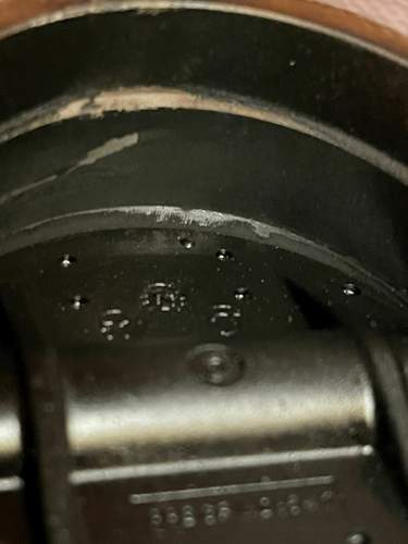

Hier mal ein Foto:
Ist übrigens die Innenseite zu den Einlassventilen. Die Aussenseite war ziemlich sauber.
B8 1.8 TFSI CJEB Drosselklappe

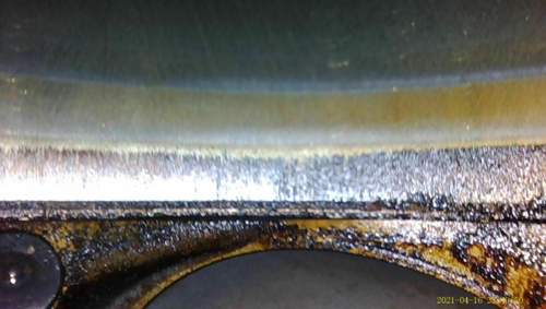

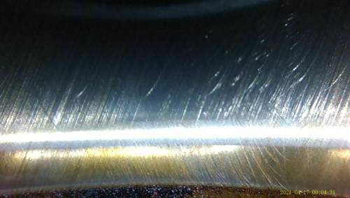

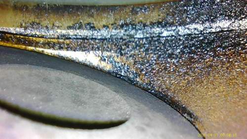

Und einige Bilder der Endoskopie:
Endoskopie 1.8 CJEB 101TKm
