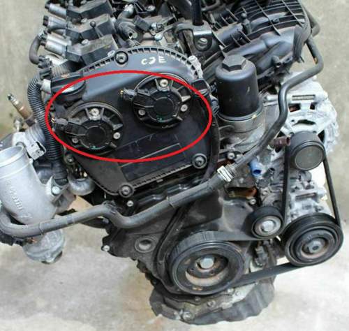

Beim Kaltstart habe ich wie auf dem Video zusehen dieses Problem...manchmal ist es auch so das nach dem Start die Drehzahl bei 900 umdrehungen ist und er erst verzögert auf die Überdrehzahl geht. Ich war auch schon bei Audi und sie hatten den Fehlerspeicher ausgelesen und nichts gefunden...sie hatten auf verdacht das Kurbelentlüftungsgehäuse gewechselt. Das alles hatte bis jetz nichts gebracht.
Luftfilter, Kerzen, Zündspulen neu.
Habe einen A4 Bj 2012, 1.8 Tfsi
Vllt hat ja jemand das gleiche Symptom und kann mir da weiterhelfen.

Sind das diese teile da vorne wie im Anhang die mitgetauscht wurden ?
Nennen sich meine ich "Zentralmagnet Nockenwellenverstellung"
Gibt ja auch noch den Nockenwellensensor.
Weiß nicht ob es hier oder im A5 bereich war, meine da hatte auch jemand Probleme mit Kaltstart,....diese beiden "Magnete" Getauscht und war wohl weg dann,...
Meiner hat die Tage jetzt immer wieder mal nach Kaltstart nur 900U/Min. und dann nach 5Sekunden hoch auf 1200U/Min. danach dann halt normal.
Denke ich werde die Sensoren auch mal Tauschen.

Meinst du die Nockewellensensoren? Nein, ich meinte damit die Nockenwellenpositionsgeber für Einlass- und Auslassnockenwelle. Die sitzen hinten rechts und links am Ventildeckel.
OK, ich Guck die Tage mal nach den Dingern und bestell welche.

Ich habe die Nockenwellensensoren und den Kurbelwellensensor getauscht und Audi hat dann die Drosselklappe gewechselt, da diese im Leerlaufbereich Kratzspuren hatte. Bis jetzt nicht mehr aufgetreten. 3xMal auf Holz geklopft.😉
War übrigens ein teurer Spass, Orginal-Sensoren 200 Euro, quasi neue Drosselklappe von Tornau-Motorenbau
56 Euro und Audi-Fehlersuche mit Kompression und Miotorendoskopie, sowie Drosselklappentausch gut 500 Euro. Die haben tatsächlich die Tornau-Drosselklappe ( orginal Auditeil) ohne murren eingebaut.

Hatte vor kurzem auch das Problem, dass der Motor im Leerlauf unrund lief, sogar bis hin zum Motorstillstand.
Motorkontrollleuchte ging an.
Hatte jetzt das Steuerventil auf der Einlass-Nockenwelle getauscht.
Seitdem läuft der Motor im Stand nicht mehr unruhig. Ist jetzt aber auch 1 Tag her nach dem Einbau. Ich beobachte das ganze erstmal.
Habe das nach dieser Anleitung gemacht:
https://www.motor-talk.de/.../...m-magnetventil-tauschen-t7456303.html
