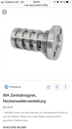

Hatte noch ein kleines Problem mit den neuen Steuerventile, die hatten die Löcher zum anziehen anders angeordnet. Und die anderen Plättchen im Set haben nicht gepasst. Bin dann zum Audihändler gefahren und um das Spezialwerkzeug nachgefragt. Erst wollten sie es mit nicht geben aber dann habe ichs doch bekommen.
T10352/4 ist das dann benötigt wird.
Bei den Nockenwellen konnte man keine großen Änderungen sehen. Die Einlassnockewellen hatte anders gebohrte Ölauslauf Löcher. Sind alle auf gleiche Höhe gebohrt und die alte hatte alle 90Grad versetzt die Bohrungen. Vermute mal aus Kostengründen damit gleich alle die Bohrungen gebohrt werden können sonst hat das glaub ich kein Unterschied zur alten.
Was mir beim auseinanderbauen aufgefallen ist das das Steuerventil auf der Auslassseite kein Öl verloren hat. Das auf der Auslassseite hat nach dem ausbau noch gut Öl getropft.
Im SSP von meinem Motor habe ich gesehen, dass ein Rückschlagventil im Nockenwellenversteller verbaut ist, aber wo genau das ist weiß ich leider nicht. Ich vermute stark im Steuerventil.

Ja ich meine dieses Spezialwerkzeug um die Steuerventile in den Nockenwellen zu entfernen.
Dort hat sich bei mir das Werkzeug geändert weil die neuen Nockenwellen andere Steuerventile haben.Siehe Bild. Beim Herausziehen von der Auslassseite kam aus dem Teil noch etwas herausgetropft und bei der Einlassseite nicht.
Hab ihn heute komplettiert und er macht keine Geräusche mehr. Bis 2000 Umdrehung zieht er vllt ein bisschen besser aber sonst habe ich nicht viel gemerkt. Vllt kommt der aha Effekt noch??
