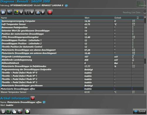

Gut zu wissen, man lernt nie aus, danke für die Erklärung. Vielleicht kannst du mir dann auch helfen, hab nämlich auch jeden Winter ein Problem mit meiner Drosselklappe:
Laguna 2 Ph1 1,6 Liter 16V. Fahre den Wagen jetzt 3 Jahre und hab jeden Winter das Problem das unter 0 Grad die Spirale/Motorelektronik leuchtet, nach warm fahren und ein paar Motorstarts geht sie auch wieder aus. Vorbesitzer hat die Drosselklappe erneuert (mit Werkstattbeleg) hast du ne Idee wo der Fehler liegt oder kannst mir sagen ob die Live Werte der Drosselklappe und Co in Ordnung sind oder wo ich Richtwerte her bekomme? Danke vorab für die Hilfe.
Dieses Winterproblem könnte man ja mal mit Kältepsray versuchen nachzustellen.
Meist sind es ja Fehler in der Elektronik, wo der Kontakt ,Temperaturbedingt getrennt oder geschlossen wird durch wenige Bruchteile von MM .
Kabel , Kontakte , Lötstellen .
Das muss man aber generell erstmal alles Messen.
Manchmal ist der Übeltäter ein billiger Sensor oder sogar ganz Frech ein Zubehörsensor.
Aus der Ferne wird dir bei diesem Problem niemand helfen können.
Fies ist ja , das der Fehler nur Lokalisierbar ist so lange er auch Konstant vorhanden ist.
Kältespray?
Kältespray... jetzt hats klick gemacht... ich dachte erst was spezielles fürs Auto.
Heissluftfön und Eisspray (Kältespray) auf CO2 Basis sollte in jeder Werkstatt vorhanden sein ;)
Nur so kommt man einigen Dingen auf die Spur.
Sporadische Fehler sind halt immer kacke.

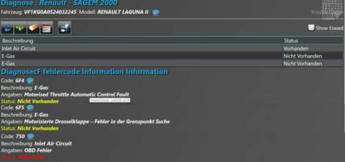

Moin.
So habs jetzt geschafft meine DK zu wechseln bzw. Die Werkstatt hats getan. Jetzt kommt das gute und das schlechte. Er hats einstellen usw. Alles gut. Hat eben bis 20 Uhr gedauert, egal. Ich fahre los, der fährt aber langsam. Ich nehme mal an er fährt im Notlauf? Und ab 50 schaltet er auch nicht mehr. Und im Tacho ist ein schaltknüpper abgebildet. Zurück zur Werkstatt, seine Aussage "kein Problem muss man nur Fehlerspeicher löschen aber leider nicht mehr heute, der der das kann ist schon weg. Erst am Montag dann.".
Jetzt kommt die Frage, muss das wirklich unbedingt sein? Gilt da auch "50km fahren, stellt sich ein"? Hab keine Lust am Montag erstmal durch die Stadt im Notlauf zur Arbeit zu fahren und dann zur Werkstatt....
Wäre Interessant zu wissen was drinne steht ;)
Glaskugelraten ist das aktuell.
Kann ja auch ein Folgefehler sein oder irgendwo wurde geschlampt oder ein Stecker vergessen bzw Kabel beschädigt.
Spekulationen über Spekulationen.
