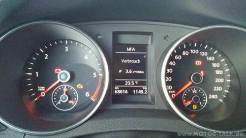

Rekord liegt bei mir bei 1149km und hatte noch 40km Restreichweite. Fahre zu 80% Autobahn, 55km eine Strecke zur Arbeit und meist schwimmt man im Verkehr bei 100-120km/h. Siehe auch bei Spritmonitor

Hatte mich vertippt, die Restreichweite lag bei 40km, hab sogar ein Bild gemacht. Da ich nicht an der AB tanken wollte bin ich die Heimfahrt mit 90 im Windschatten von einem LKW gefahren. War das einzige Mal, dass ich bei einem Schnitt von 3,6L/100km bei 55km Fahrtstrecke erreicht habe🙂
