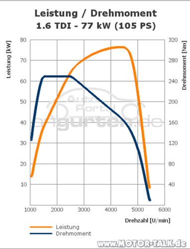

Unter 1300 U/min ist für den 1.6er definitiv zu niedrig!
Unserer lässt sich ab ca.1500-1600 sauber hoch beschleunigen - alles darunter quält den Motor unnötig!
Schau dir mal die Drehmomentkurve von dem Motor an - da siehst du deutlich , dass die Musik erst bei 1500 U/min anfängt zu spielen:
D.h. der 6.te Gang ist bei mir auf Landstrassen selten im Einsatz und wenn, dann erst ab ca.80-90km/h
Dann ruckelt auch nichts!
